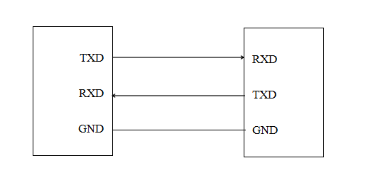

  2、串口的通信基本模型如下图所示:
TXD:发送数据
RXD:接收数据
GND:地线

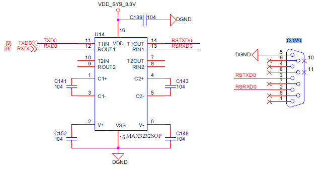

(1)查看电路图,配置相应的gpio功能引脚
(2)配置串口控制器的相应寄存器
(3)测试串口接收、发送
今天用的是第一个串口com0,下面是电路图:
找到相应的gpio功能引脚

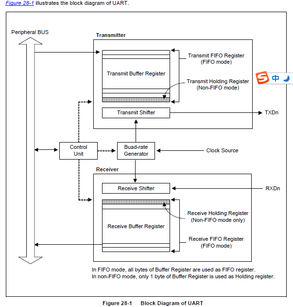

下面是串口工作的整个模式图:

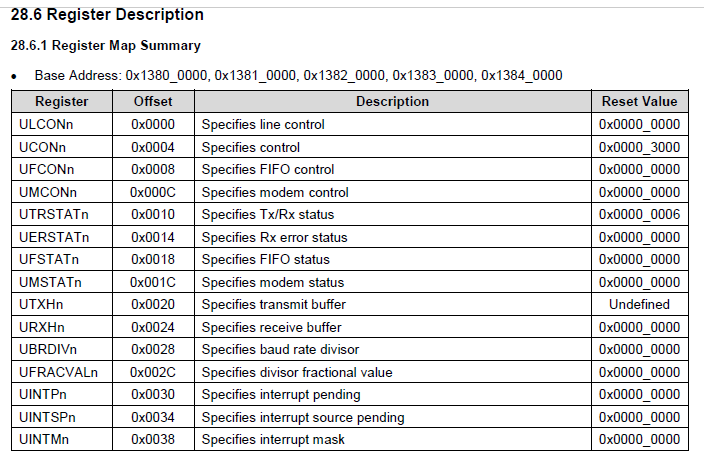

下面是串口控制器相应的寄存器:
今天我们实验用到的几个主要的寄存器是:
ULCON0:数据格式控制寄存器(配置数据位,停止位,校验位等);
UCON0:串口控制开关
UTXH0:发送数据
URXH0:接收数据
UTRSTAT0:数据收发状态寄存器

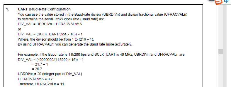

UBRDIV0,UFRACVAL0:配置波特率的
下面是uart所需要的工作得时钟频率,以及比特率计算公式:
经过计算uart所采用的SCLK_UART为100M
UBRDIV0=(100000000)/(115200 x16) - 1 = 53.3=53=0x35;
UFRACVAL0= 4;
