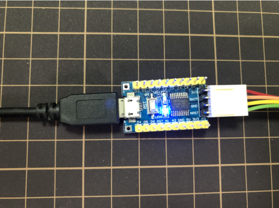

STM8系列是意法半导体公司生产的8位的单片机。该型号单片机分为STM8A、STM8S、STM8L三个系列。本次学习我采用的STM8S103这块板;

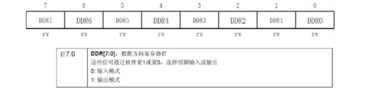

1、端口x数据方向寄存器(Px_DDR)
地址偏移值:0x20
复位值:0x00
 Px_DDR寄存器用于配置I/O口的输入输出模式,如果要点亮led灯,则需把与led灯相连的口配置成输出模式,如把PD4口的DDR寄存器置1,寄存器的配置如上图所示,即 PD_DDR|=0x01;就是DDR与十六进制10(00010000)相或。任何数与0相或都不变,与1相或则为1,所以相或有置位的效果,从右边低位0开始算起,第五个口刚好是PD4口,所以就是将PD4设置为输出模式。

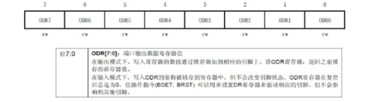

2、端口x输出数据寄存器(Px_ODR)
地址偏移量:0x00
复位值:0x00
 该寄存器通常只在IO口配置成输出时起作用,ODR寄存器里的值,表示输出模式下,IO口引脚上的值。所以,要想把IO口里某个或多个引脚置高或置低,只需操作ODR即可,寄存器如上图所示。

2.主芯片
本次学习我采用的STM8S103这块芯片其中STM8S的003、005、和103、105,配置一样(外设和CPU频率,FLASH),在代码相同的情况下均可进行烧写。
