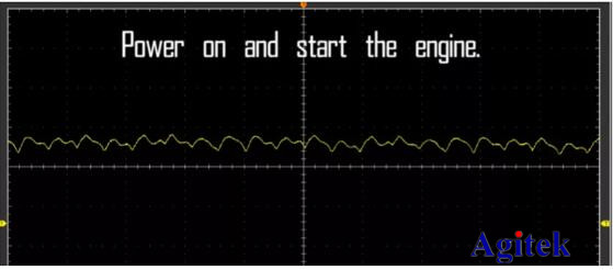

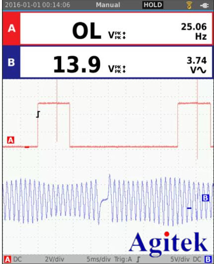

汽车信号包括进、排气凸轮轴位置传感器、点火线圈、OCV电磁阀、节气门执行电机、喷油器控制回路、CAN总线等均需要检测波形情况,本文主要介绍Fluke125B示波表检测汽车信号的方法,以及举例。
其中测试的具体参数不经包含常规的电阻、电压、脉冲、电流、频率,这往往不仅需要数子,更需要波形将复杂且快速的信号进行描绘。
不仅仅是万用表,通过示波表可以发现问题根本原因,验证工程师自身猜想,更是一种维修试验的一种手段。今天安泰测试给大家分享一下福禄克示波表Fluke 125B在汽车电子测试的应用案例:

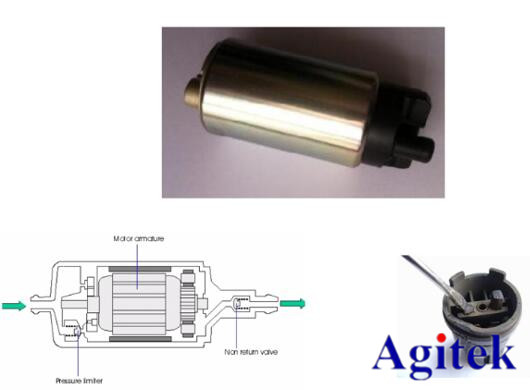

燃油泵
燃油泵是电喷汽车燃油喷射系统的基本组成之一,在油箱内部,作用是把燃油从油箱中吸出,加压输送到供油管中,和燃油压力调节器配合建立燃油压力
燃油泵在启动和发动机运转时工作,如果发动机停止而点火开关任ON时,控制模块将关闭燃油泵电源,避免意外点火
测试要点:测试燃油泵的电源线部分检查工作状态,可以对电流、电压降、动作进行测试。

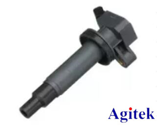

点火线圈
点火线圈通过励磁原理得到高电压进行电火。
首先Pin1会从蓄电池得到电压电流,在励磁部分点火线圈的匝数比前者线圈,从而放大电压数倍,最终实现点火。ECU也会通过逻辑电路将不通点火线圈进行激活,依次点火冲程。
测试要点:初级电压、次级电压、阻抗、电流

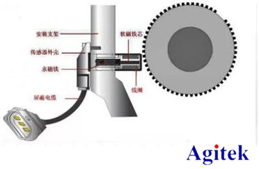

曲轴传感器
曲轴传感器可以视作简单的位置传感器,通过齿轮的峰与谷,将波形进行呈现,是一种典型的模拟量
测试要点:波形形状、电压、组框。从模拟量上便可以发现各个活塞之间冲程的节奏,发现是否有失火点,或者有断齿情况。
