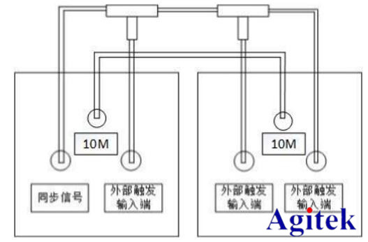

为了实现多台DG信号发生器的多个通道同步触发,并且具有相位差,进行激励输出需要按照以下步骤进行接线、操作,以普源信号发生器DG4062同步输出相位差90°的4路信号为例:
1. 接线如下图所示。
信号源1和信号源2接线图
2. 信号源1在“Utility”“系统设置”“时钟源”,选择“内部”。信号源2(或其余信号源)在“Utility”“系统设置”“时钟源”,选择“外部”。

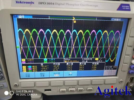

3. 信号源1通道一选择正弦波(或方波、锯齿波、脉冲、任意波),打开“Burst”功能,“类型”选择“无限”,“触发源”选择“手动”,“触发输出”选择“上升沿”。
4. 其他通道选择正弦波(或方波、锯齿波、脉冲、任意波),打开“Burst”功能,“类型”选择“门控”,其他默认。信号源2(或其他信号源)各通道设置同上。
5. 先打开信号源1的通道一的输出“Output1”,再按下“Trigger1”,波形输出。此后,依次按下其余通道的输出“Output”,随即输出4个相同相位的波形信号。再调整各个通道的“起始相位”,可以以90°的相位差进行输出。
