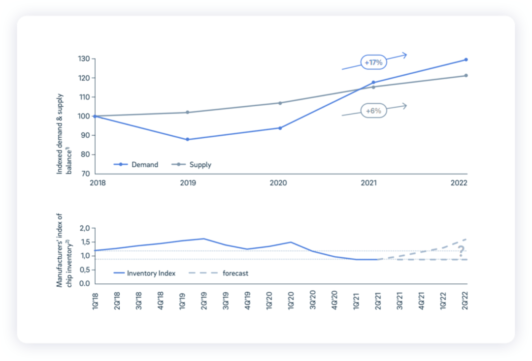

●预计全球半导体短缺将持续到2022年以后,汽车行业和许多其他行业的芯片危机将持续数年-2019年的汽车销量下跌使得芯片供给显得充分,但2020年上半年剧烈收缩和后期报复性反弹,清空了整体的芯片库存,预测带来的影响会延续1-2年。
●从2020年到2022年,芯片需求是按照每年17%的速度增长(这里主要指从2020年Q4开始的),而芯片供应量每年增长只有6%。

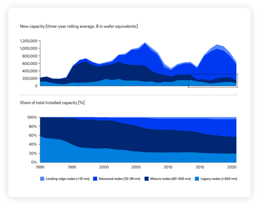

●汽车芯片的短缺最主要的原因:最大的短缺出现在老一代芯片上(分布式架构下的ECU里面的MCU、电源芯片),以及传统内燃机汽车所依赖的传统半导体。但目前新增的产能,主要是面向新一代集中式架构(Domain甚至是Zone架构)中建立起来的,从实际结果来看,新增的投资将不会给原本的短缺带来缓解。
▲图1.芯片供应情况(需求和供给的匹配)

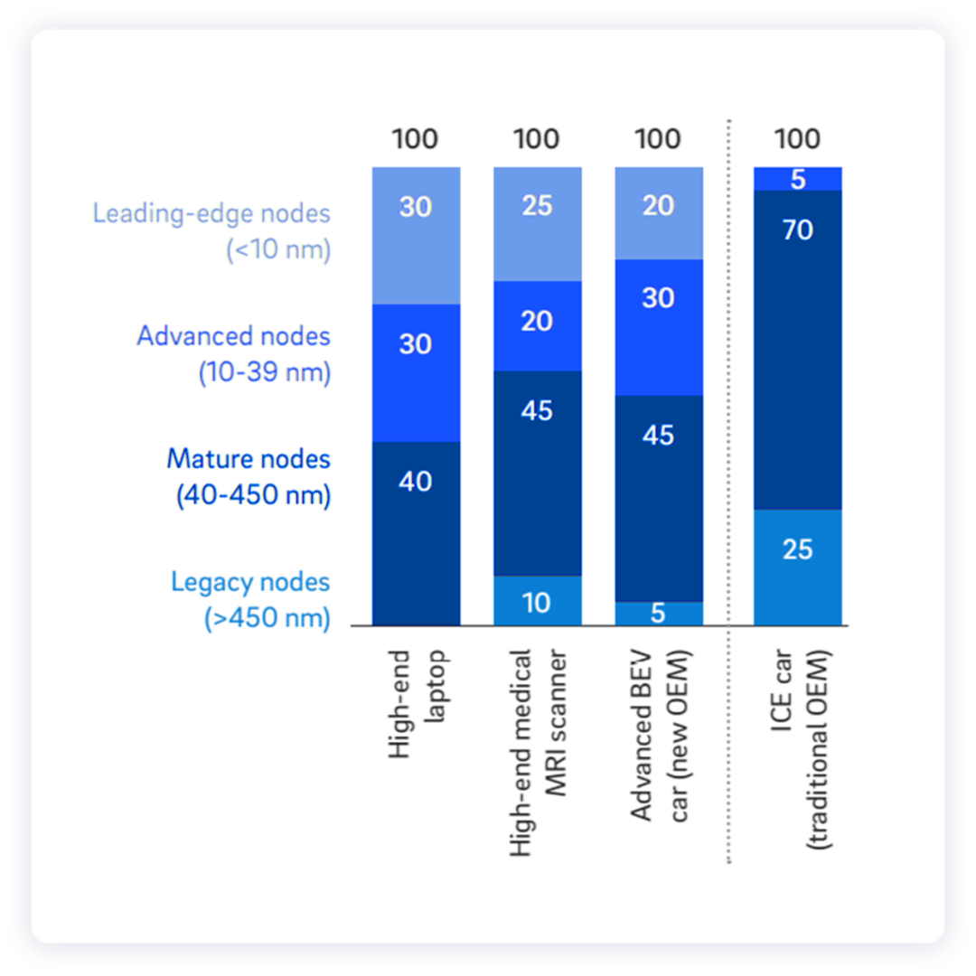

根据罗兰贝格的调研来看,目前在消费电子设备,同样也需要越来越多地采用较老技术(40-90nm工艺)的芯片,当然这些产能并不是用来制造MCU的,而是为了3D音频、快充和5G等,需要电源芯片、射频和音频半导体。
因此,在产能有限,不得不靠抢占资源的过程中,消费电子厂家,由于付钱爽快,压价低(具有更高的购买力和议价能力),会进一步放大汽车和工业芯片的短缺。
▲图2.不同产品的半导体制程工艺

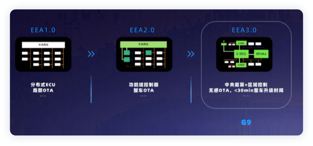

展望未来,汽车芯片企业还发现一个最为实际的问题:汽车行业正在发生面向智能汽车的转变,过渡到新的电子架构,如Domain和Zone架构。对芯片的新增需求主要是高算力的异构计算平台取代原有的ECU。汽车芯片厂家,会非常敏锐地关注这种转移和变化,围绕自动辅助驾驶技术,信息娱乐系统和动力系统管理,OEM 会直接找芯片供应商去谈未来的合作,自然搞得清楚哪些是暂时的需求,哪些是长期的需求。
这种内卷,最主要是新造车企业,从开始就和分布式架构的设计理念保持了一定的距离,所以可以快速往集中式架构迁移(最主要是组织形态问题),由于在分布式架构的坑里时间比较短,所以相对受芯片供应影响较小,这也使得传统OEM不得不拿出额外的动力向集中式架构的过渡。
备注:目前来看2022年Q3左右,三电跨域架构就出现了,2023年年底到2024年初第一代具备中央计算平台的架构就能SOP,真的很卷。
▲图3.不同的电子电气架构

我觉得整个逻辑是这样的:整个芯片产业,由于消费电子和IT技术的不断进步,使得芯片制造的产能的投资通常重点拓展前沿制造能力,从台积电和三星这样的巨头来看(还有身后的弟弟们),投资先进半导体工艺产能可以最大限度地延长资产的使用寿命,保护数十亿美元的投资,并优化降低长期制造成本。
2020-2022年先进制造工艺的年复合增长为26%,而汽车电子需要的工艺产能每年只有2%左右,这在客观上也打了汽车行业的脸-坚持自己的缓慢节奏,从而在芯片业不受待见。

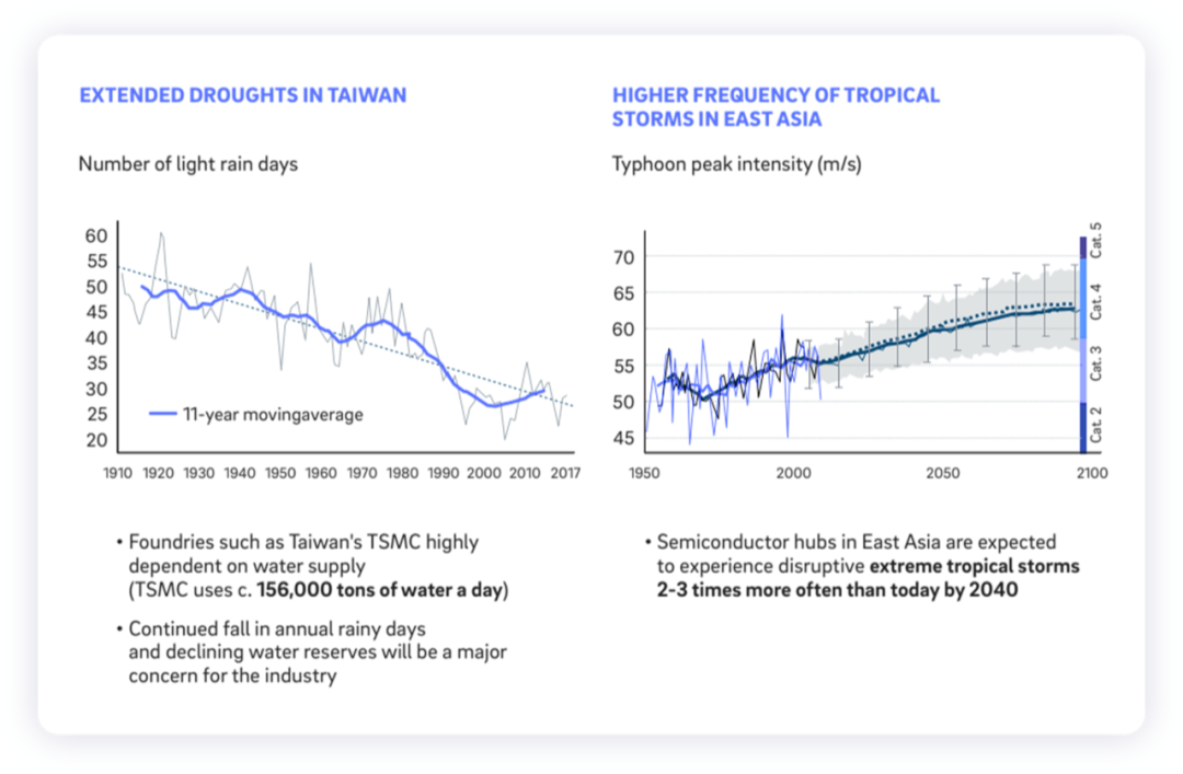

还有各种奇怪的突发事情,使半导体供应链的中断变得越来越频繁。比如各种各样的气候变化(半导体制造中心东南亚更危险热带风暴,台湾严重干旱对水密集型半成品的影响)和疫情的因素,还有政治不确定性上升等因素,这些的对半导体制造的影响越来越大。

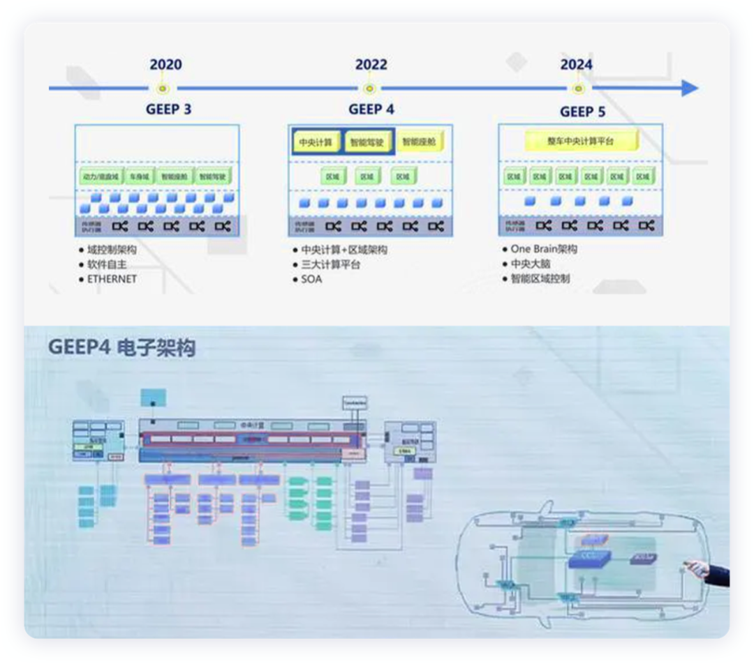

●通往Zonal架构的OEM动作有多快,幅度有多深,随着一两家快速跑起来,后面的有多快?
▲图6.小鹏的G9后续的EEA3.0 2022年Q3就开始交付了
▲图7.传统汽车企业EEA架构变化也很快
