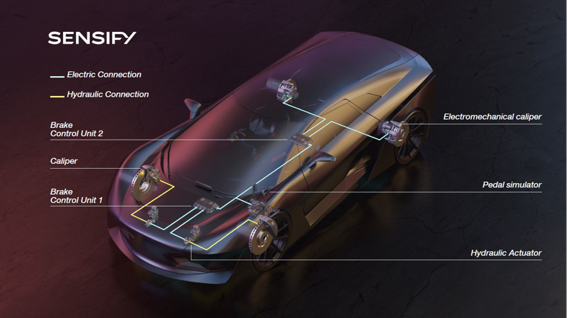

具化到硬件产品上,SENSIFY™制动系统结合了布雷博现有的卡钳、制动盘和摩擦材料等产品,并融合了数字技术和人工智能,从而构建了一个灵活的突破性平台,采用软件、预测算法和数据管理体系,实现制动系统的数字化控制。
与当前以液压系统控制刹车不同,SENSIFY™制动系统将踏板位移与制动力传导解耦,当驾驶者踩下制动踏板,通过踏板位移传感器来识别制动意图,并通过电机来完成建压过程。
Brembo Sensify,一场属于制动系统的未来革命
SENSIFY™制动系统结构示意图;图片来源:布雷博
按照布雷博规划,SENSIFY™制动系统预计将在2024年完成量产,并上车面向终端市场,但就相关法律规定,现阶段这套制动系统仍在前轮部分保留了一套传统的液压制动系统,作为安全的“双备份”。

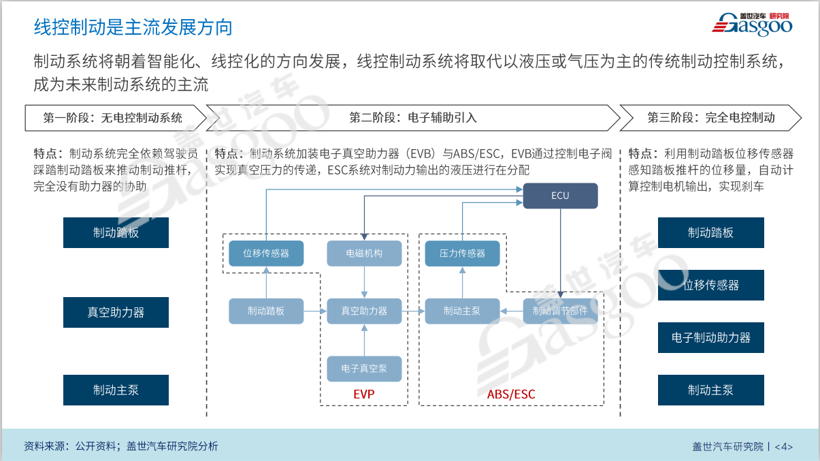

当前,在汽车智能化的趋势下,汽车制动系统经历了从机械到液压再到电子(ABS/ESC)的发展过程,而为满足L3及以上等级自动驾驶汽车对制动系统响应速度的高标准,以电信号代替纯机械传统的线控制动,因其响应相对更快,刹车距离更快,被视为未来汽车智能化的主流需求趋势。
而线控制动又分EHB(电子液压制动)系统和EMB(电子机械制动)系统两大类,其中EHB通过电机驱动原有的液压系统实现制动,EMB则完全取消液压传导,通过电信号直接控制轮侧电机制动器,反应更加灵敏,是真正意义上的线控制动系统,有望成为下一个发展方向。
具体来看,EMB由于完全取消液压管路,省去了制动液、线束、液压泵等部件,又常被称之为干式制动系统。

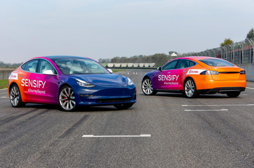

搭载布雷博SENSIFY™制动系统的样车;图片来源:布雷博
