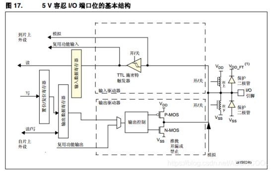

学习目的:学会查找GPIO引脚的功能说明,并基本理解GPIO口的工作原理,详细信息在STM32F429官方的英文数据参考手册的第四部分。
GPIO:general purpose input output ,通用输入输出端口的简称,软件可控引脚,用于与外设通信。STM32F429共176个引脚,一般的引脚分类如下六种:电源引脚,晶振引脚,下载引脚,BOOT引脚,复位引脚,GPIO等。其中有144个引脚软件可控。
GPIO功能框图
图片中的PMOS管的反相器是接在输出控制内部的,即原图有些错误
注意事项:
•因为是5V容忍电压,所以保护二极管的作用是把大于6V或者小于5V的电流给消除
•浮空输入,不稳定,故可以通过软件把它配置成上拉或者下拉寄存器。
•电源和下载口引脚比较特殊,已经硬件配置好上拉下拉。
•上半部是输入驱动,下半部分是输出驱动,如果配置为输入模式,并不需要设置推挽 和开漏。
•想让输入输出,首先需要配置GPIOx_MODER寄存器。例如点灯,就配置成通用输出模式,01状态。
•输出驱动器:输出控制对应于输出类型GPIOx_OTYPER,一种是输出推挽,一种是输出开漏。
• 操作复位置位寄存器GPIOx_BSRR都是写1操作的。
•施密特触发器就是确保输入信号是0和1,使信号更漂亮,高于某一个电平为1,低于某一个电平则为0。

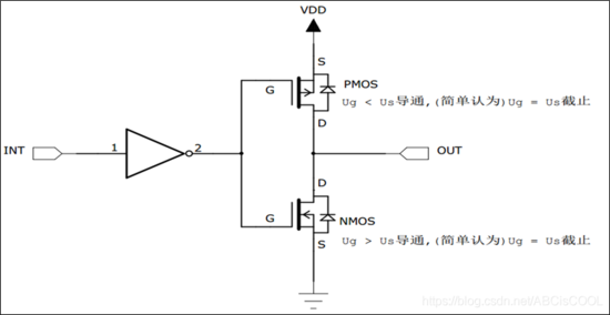

什么叫输出推挽和输出开漏?
在这里插入图片描述
输出推挽:输出0,它也输出0,输出1,它也输出1;(看竖着是否导通,看电源和地,决定是1还是0),OUT为1,由内往外推,OUT为0。则由内往外拉,故为推挽,速度快,驱动能力强,一般GPIO都设置为推挽输出。

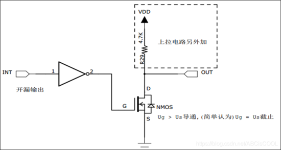

输出开漏:只有下面的N-MOS管工作。输出0,被地给拉低,故输出低电平。
如果输出是1,输出不了高电平或者低电平,呈现高阻态,那怎么办呢?外接一个外部上拉电阻。即反向输出,如果想要同相输出,可以在再接一个反相器。如果设置为开漏的话,驱动能力完全由外部上拉电阻决定,IIC以及MBUS就用开漏输出。
