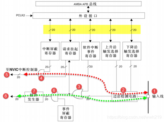

EXTI(External interrupt/event controller)—外部中断/事件控制器,管理了控制器的20个中断/事件线。每个中断/事件线都有一个边缘检测器,可以实现对输入信号的上升沿或下降沿检测。EXTI可以实现对每个中断/事件线进行单独的配置,可以单独配置为中断或者事件,以及触发事件的属性。
如下图所示,为EXTI的功能框图。EXTI有两个功能,一个是产生中断,一个是产生事件,下面我们将对这两个功能进行讲解。
1.中断产生
如上图所示,红色虚线指示的是一个产生中断的线路,最终流入到NVIC中断控制器内。
编号1是输入线,可以指定到任意的GPIO,也可以是一些外设事件,输入线一般是存在电平变化的信号。
编号2是边缘检测电路,用来检测输入线的信号是否存在指定的电平变化,如上升沿、下降沿或任意两者都可,由EXTI_RTSR 和 EXTI_FTSR两个寄存器设置检测哪些电平变化过程。
编号3是一个或门,输入信号来自边沿检测电路,另外一个信号来自软件中断事件寄存器(EXTI_SWIER)。我们可以从软件或硬件产生中断/事件。
编号4是一个与门,编号3电路产生信号且中断屏蔽寄存器(EXTI_IMR)开启后,出书信号到NVIC中
2.事件产生
编号7是脉冲发生器电路,线路6产生信号1时本线路产生一个脉冲信号,该脉冲信号可以给其他外设电路使用,比如定时器TIM、ADC等等。
产生中断线路目的是把输入信号输入到NVIC,进一步会运行中断服务函数,属于软件级别的;而产生事件目的就是传输一个脉冲信号给其他外设使用,属于电路级的传输,属于硬件级的。

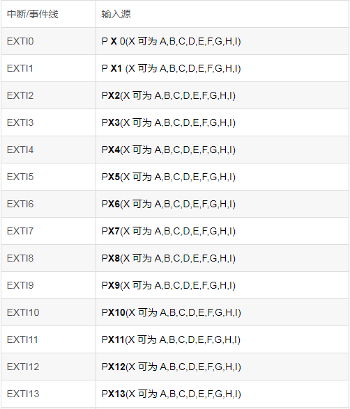

中断事件线
EXTI有20个中断/事件线,每个GPIO都可以被设置成输入线
