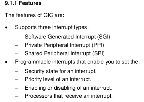

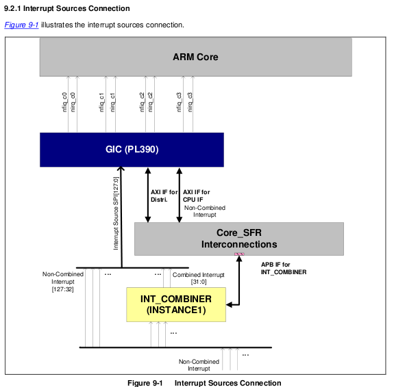

  通过几天裸板驱动开发,今天对ARM的中断做一些简单总结,前面我们已经了解了ARM的7种异常模式,中断是异常模式的一种,在ARM中异常事件发生将会触发中断,但是,所有的中断都不能直接访问cpu,而是都统一由GIC(中断管理器)来管理;下面是samsung提供的模式图:
其中GIC管理的中断有分为:
  (1)SGI:一个cpu中断另一个cpu(cpu0 ->cpu1)
  (2)PPI:一个中断只能中断一个cpu
  (3)SPI:一个中断可以中断多个cpu

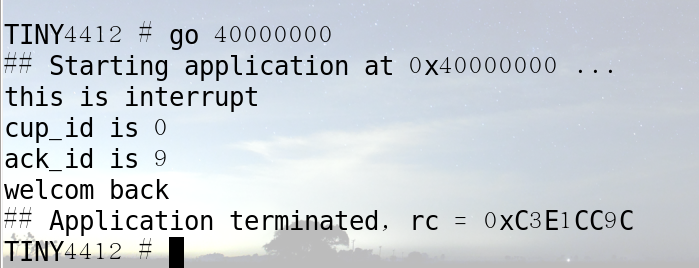

  处理一个中断大致需要三步:
  (1)cpu permit interrupt (cpu允许中断)
  (2)GIC enable (启用GIC)
  (3)SET Interrupt source (设置中断源)
  下面是用SGI实现的一个程序:

运行结果如下:
