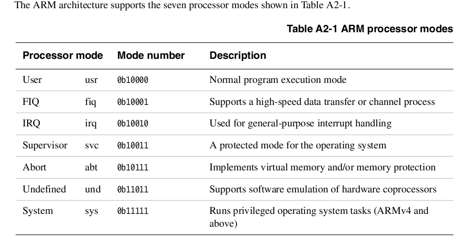

  ARM体系的CPU有以下7种工作模式:
          1、用户模式(Usr):用于正常执行程序;
          2、快速中断模式(FIQ):用于高速数据传输;
          3、外部中断模式(IRQ):用于通常的中断处理;
          4、管理模式(svc):操作系统使用的保护模式;
          5、数据访问终止模式(abt):当数据或指令预取终止时进入该模式,可用于虚拟存储以及存储保护;
          6、系统模式(sys):运行具有特权的操作系统任务;
          7、未定义指令中止模式(und):当未定义的指令执行时进入该模式,可用于支持硬件;
  如下图:

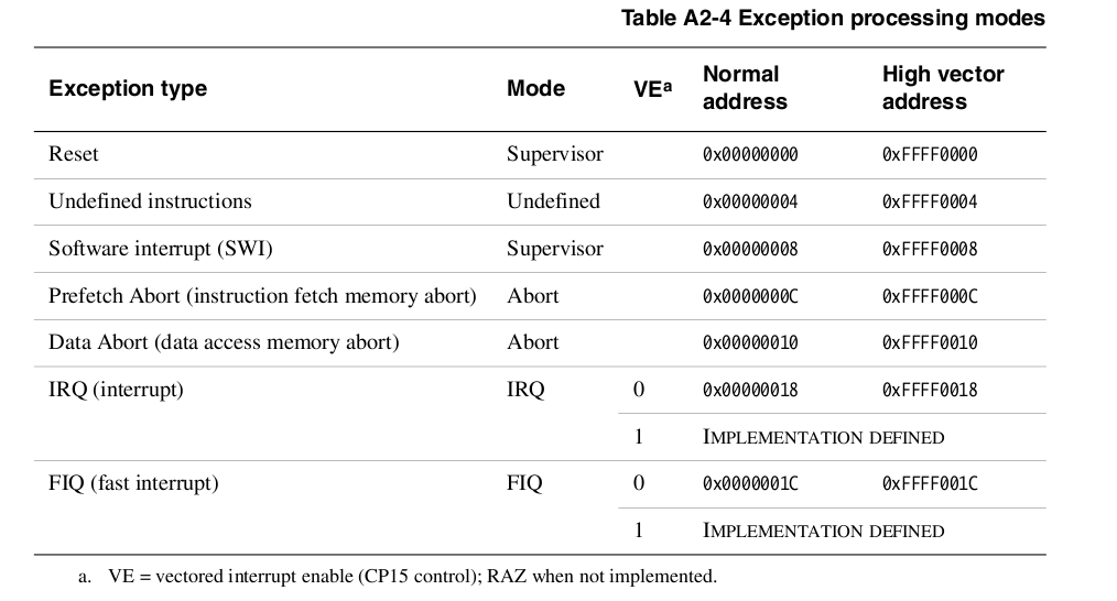

要进行模式跳转,就需要要有异常事件在触发它进行模式跳转,在ARM中,异常有如下几种:
  (1)在异常向量表中,需要注意的是未定义指令(undefined),软中断(swi)是发生在译码阶段,其他五种都发生在执行阶段;ARM中的流水线分为:取值,译码,执行,仿存,回写这五步,当一条指令正在执行时,它的下一条指令正在译码,下下一条在取值,pc指向的是正在取值的那条指令,在模式跳转要回去的时候这点需要认真考虑;
  (2)通过上图我们可以看出要是发生undefined,它就会自动跳到0x0000004这个地址去执行,那如果我们在这个地址放一段代码,到时候就可以知道有没有发生异常,是不是跳到0x0000004这个;思想就是这样,但是现在有遇到一个新的问题,因为在这个三星公司将0x00000000—0x00010000为iROM,这个地址是只能读,不能改,因此我们就要需开启mmu,把0x00000004映射到其他空闲的地址上去:

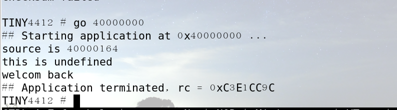

在开发板运行结果如下:
  总结一下:当一个模式发生跳转是,需要三步:(1)将pc存到lr中,pc->lr;(2)将cpsr存到spsr,cpsr-spsr;(3)初始化sp;第一二步由系统硬件自动完成,第三部需要我们手动完成;
  模式跳回去的时候逆过过来就ok,初始化sp,将lr还给pc,spsr还给cpsr,注意需要同时一起还,73行
