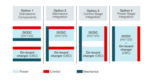

实现集成动力总成的方法有很多。图2以车载充电器和高压直流/直流转换器集成为例,简要介绍了用于在结合动力总成、控制电路和机械组件时实现高功率密度的四种常见方法。它们分别是:
方法1:形成独立的系统。这种方法已不如几年前流行。
方法2:可以分为两个步骤:
直流/直流转换器和车载充电器共享机械外壳,但拥有各自独立的冷却系统。
同时共享外壳和冷却系统(最常选用的方法)。
方法3:进行控制级集成。这种方法正在演变为第4种方法。
方法4:相比于其他三种方法,此方法由于减少了电源电路中的电源开关和磁性元件,所以成本优势更大,但它的控制算法也更复杂。
image.png?imageView2/2/w/550
图2:车载充电器和直流/直流转换器集成的四种常见方法

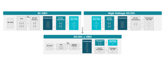

表1概括了目前市场上的集成架构。
表1:动力总成集成的三种成功实现

动力总成集成方框图
图3为一个动力总成的方框图,该动力总成实现了电源开关共享和磁集成的架构。
图3:集成架构中的电源开关和磁性组件共享
如图3所示,车载充电器和高压直流/直流转换器都连接至高压电池,因此车载充电器和高压直流/直流转换器的全桥额定电压相同。这样,便可以通过全桥使得车载充电器和高压直流/直流转换器实现电源开关共享。
此外,将图3所示的两个变压器集成在一起还可以实现磁集成。这是因为它们在高压侧的额定电压相同,能够最终形成三端变压器。

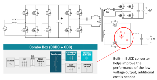

图4展示了如何通过内置降压转换器来帮助提升低压输出的性能。
图4:提升低压输出的性能
当这个集成拓扑在高压电池充电条件下工作时,高压输出可得到精确控制。但是,由于变压器的两个端子耦合在一起,所以低压输出的性能会受到限制。有一个简单的方法可以提升低压输出性能,那就是添加一个内置降压转换器。但这样做的代价就是会导致成本增加。
