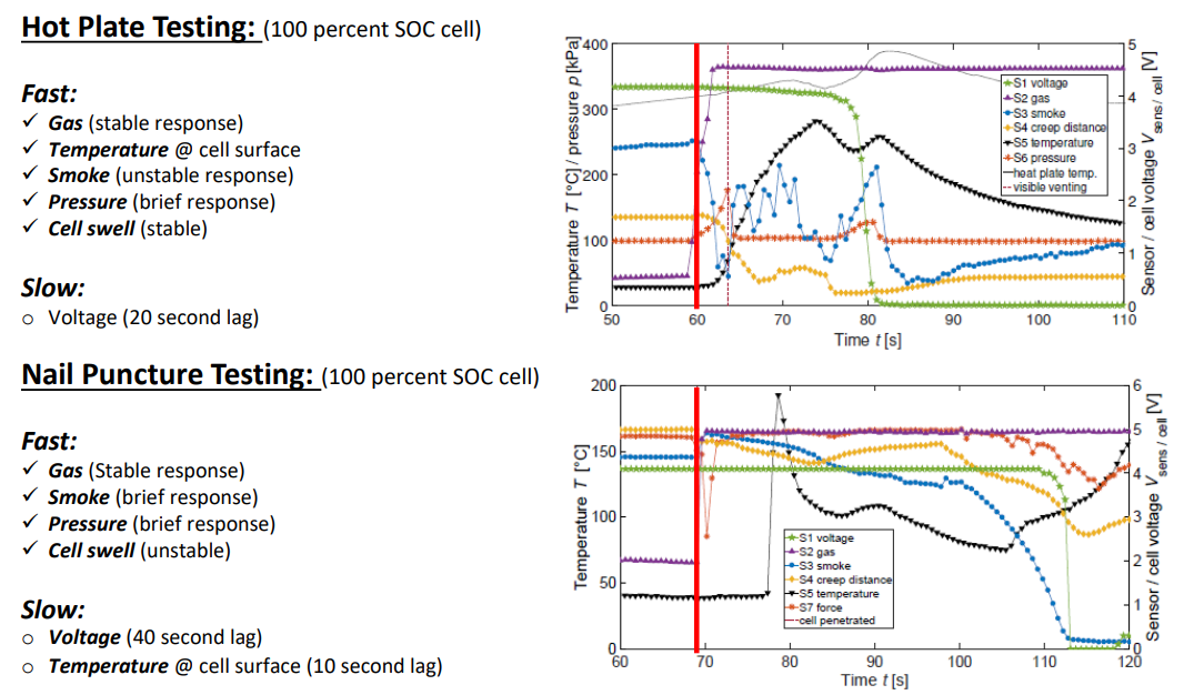

从系统性的测试来看,单个电芯热失控从加热方法也好,到采用温度(因为本身加热的原因,实验和现实存在差异性)+电压(掉得比较慢)的模式还是相对比较慢的。能够拿来作为指针的,主要包括气体、烟尘、压力和电芯膨胀这四个。
· 气体:这个是稳定的释放量,有不同种类的气体释放;
· 烟雾:这个指针其实并不稳定,差异性比较大;
· 压力:在密封正常的条件下,整体压力差异性比较均一;
· 电芯膨胀:触发方式会有差异性
备注:在当前电池扩散到各行各业使用中,不光是动力电池,未来储能、二轮电动自行车的换电柜、电动汽车换电站,基于预警的消防其实是一个强需求。
浅析电池热失控的检测与BMS的发展方向
图1 单一电芯热失控能够给出的指针信号

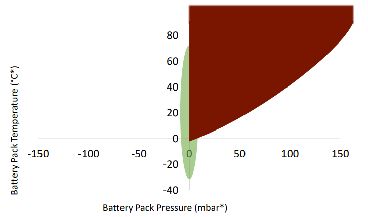

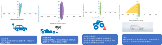

1)压力传感器,实际上我们发现要针对不同的压力释放过程,覆盖圆柱(21700到46800)、软包和方壳,即使是高精度的压力传感器也和整包的设计息息相关。我个人倾向于认为,这种方式均一性特别难做,把压力检测放到开阀上面可能更好。在电池系统压力变化中,其实主要和温度、冲击有关系,如下图所示:
浅析电池热失控的检测与BMS的发展方向
浅析电池热失控的检测与BMS的发展方向
图2 电池系统里面影响压力变化的一些事件

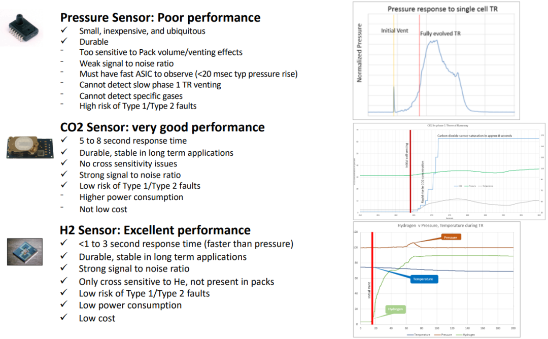

2)由于燃料电池的原因,过往汽车传感器厂家其实有一些技术储备,主要是基于H2的泄露检测,把这项技术拿来借用到锂电池热失控检测上是比较好的路径之一。
浅析电池热失控的检测与BMS的发展方向
图3 基于压力、CO2和H2传感器对单电池热失控的检测

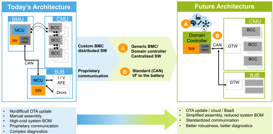

在下面恩智浦所作的《Next-Generation Architectures For Battery Management Solution》里面有一张图比较典型,我们能看到在三电领域,都出现了高低压分离、硬件和软件分离的情况发生,也就是说未来分布式的电池管理软件,可能会被集成到Domain 控制器甚至是放到集中运算平台里面。我的理解,随着热失控缓解用到更多的热管理组件,想要覆盖上述这么多热失控检测和热失控延缓,必然要形成集中处理的模式,而由下层的硬件进行激活。
备注:这个过程还是比较慢,主要是BMS运算相对要求实时。
浅析电池热失控的检测与BMS的发展方向
图4 电池管理系统把自己做成全硬件产品
