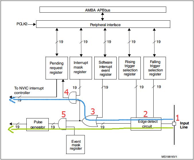

全称为External interrupt/event controller,即外部中断/事件控制器。其管理了20个中断/事件线,每条线都有对应的一个边沿检测器,用于输入信号上升沿和下降沿的检测。如图6-1为stm32参考手册里的EXTI框图。
图6-1
图中有两条走向的线路,蓝色线路用于产生中断,绿色线路产生事件。我们从右往左看图。
查阅按键原理图可知,按键按下时,电平状态由低变高,会在输入线呈现出一个上升沿信号,这个信号到达边沿检测电路后,会被上升沿触发选择寄存器(EXTI_RTSR)检测并触发,输出有效信号1给编号3电路,否则输出无效信号0。如果电平由高变低,则会被下降沿触发选择寄存器(EXTI_FTSR)检测触发。
触发的信号到达编号3电路,这是一个或门电路,它的输入信号除了来源于边沿检测电路,还有来自软件中断事件寄存器(EXTI_SWIER)。无论是来自EXTI_SWIER或边沿检测电路的信号,只要有一个是有效信号1,那么便可以输出有效信号1给编号3电路。编号3电路之后,分为两条线,一条产生中断,一条产生事件。
信号沿着蓝色线路产生中断,编号3输出信号到编号4。编号4是一个与门电路,它的另一个信号来源是中断屏蔽寄存器(EXTI_IMR)。众所周知,与门电路要求输入信号都为1才能输出1,换言之,如果EXTI_IMR置为0,那么编号4电路输出的信号都为0,只有EXTI_IMR置1时,编号4输出的信号才由编号3决定。这样一来我们可以通过EXTI_IMR来控制是否产生中断。随后,编号4电路输出的信号会被保存到挂起寄存器(EXTI_PR)内。最后将EXTI_PR里的值输出到NVIC,实现中断控制。
信号沿着绿色线路产生事件,最终会输出一个脉冲信号。编号3输出信号到编号5,编号5也是一个与门电路,信号来源于编号3电路和事件屏蔽寄存器(EXTI_EMR)。和编号4的与门电路一样,我们可以通过EXTI_EMR来控制是否产生事件。当编号5输出有效信号1时会在脉冲发生器(Pulse generator)输出一个脉冲信号(无效信号不会输出脉冲)。这个脉冲信号可以给其他外设电路使用,如TIM、ADC等等,一般用来触发TIM或ADC开始转换。

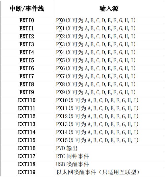

EXTI的中断/事件线
EXTI有20条中断/事件线,其中有16条用于GPIO线上的外部中断/事件,占用EXTI0~EXTI15,其他4条用于特定外设的外部中断/事件。如图6-2。
图6-2

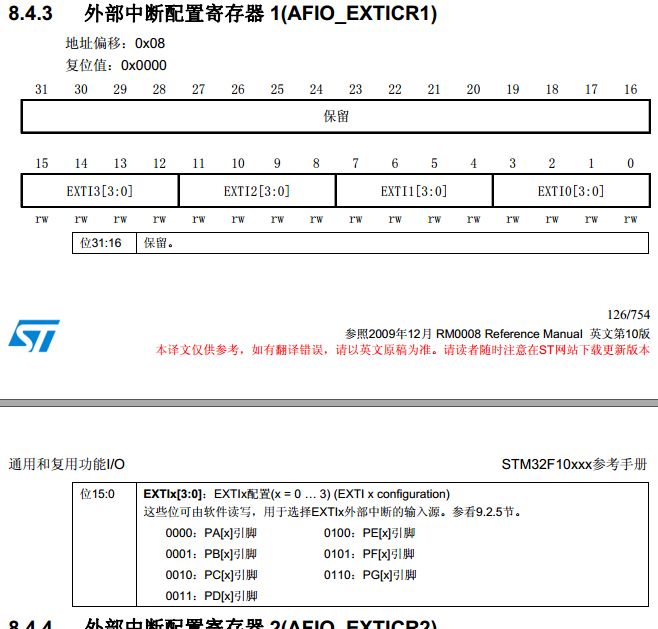

可以通过操作AFIO的四个外部中断配置寄存器(AFIO_EXTICR1~AFIO_EXTICR4)的EXTIx[3:0]位选择配置PAx、PBx、PCx...PGx等引脚。如图6-3为AFIO_EXTICR1寄存器描述。
图6-3

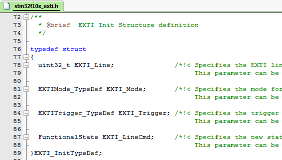

EXTI_InitTypeDef
EXTI_InitTypeDef是EXTI初始化结构体,其定义在stm32f10x.h文件中,如图6-4所示。
图6-4
有四个结构体成员,
  • EXTI_Line:中断/事件线,可选择EXTI0~EXTI19,如图6-2所示;
  • EXTI_Mode:EXTI模式,可设置产生中断(EXTI_Mode_Interrupt)或产生事件(EXTI_Mode_Event);
  • EXTI_Trigger:EXTI边沿触发,可选择上升沿触发(EXTI_Trigger_Rising)、下降沿触发(EXTI_Trigger_Falling)或者上升沿下降沿都触发(EXTI_Trigger_Rising_Falling);
  • EXTI_LineCmd:使能(ENABLE)/失能(DISABLE)EXTI线。
