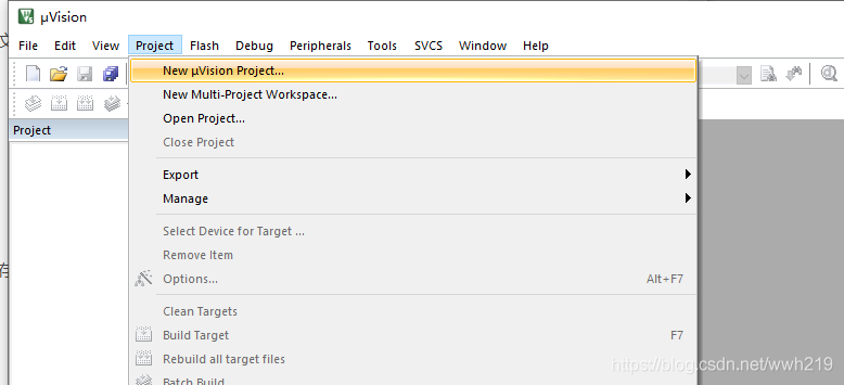

打开Keil-MDK,新建工程,保存在“Template_HALMDK-ARM”目录下,工程名称可以根据自己的项目命名。

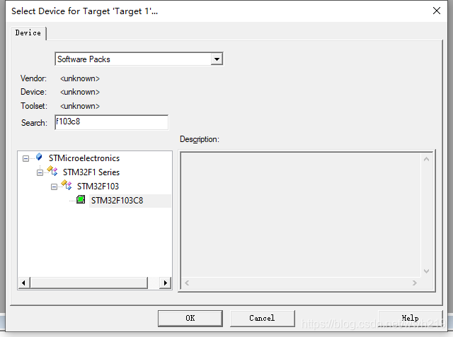

根据项目使用的CPU具体型号来选择选择芯片,小编这里使用STM32F103C8T6。

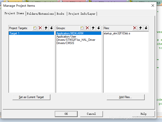

根据芯片的容量选择启动文件

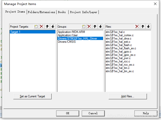

选择项目用到的外设代码源文件

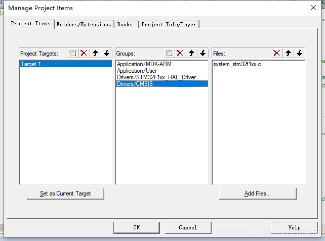

选择系统配置文件

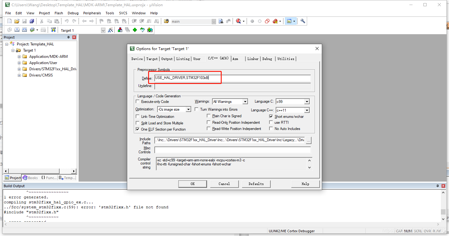

引入头文件路径
添加宏
USE_HAL_DRIVER 宏:为了让 stm32f1xx.h 包含 stm32f1xx_hal_conf.h 这个头文件
STM32F103xB 宏:为了告诉 STM32HAL 库,我们使用的芯片类型是 STM32 型号是小容量的,使 STM32HAL 库根据我们选定的芯片型号来配置。

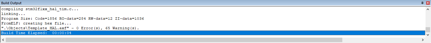

点击编译出会错,此时删除main.c中“#include "stm32f1xx_nucleo.h"”,我们不需要引入ST官方套件的相关代码。再次点击编译提示成功。
