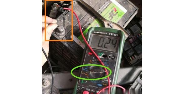

汽车漏电是个比较麻烦的事,汽车将很难启动甚至启动不了。很多朋友并不知道漏电是怎么回事,我们可以用万用表来测量。那万用表怎么测汽车漏电呢?下面就来一起看看吧。
使用万用表测量汽车漏电
1、首先要把万用表调到正确的档位。万用表上有测量电压、电阻、电流的档位,测量汽车漏电要把旋钮选择在测量电流档上。
2、接着选择量距,一般汽车都是选择20A量距,然后将红笔插入标有20A的插孔中。
3、万用表调节完毕后,汽车熄火,关闭所有电气设备,车门锁好。
4、接着打开引擎盖,把电瓶负极拆掉,将万用表的红表笔与车身搭铁线相连,黑表笔与电瓶负极桩头相连,观察万用表上显示的电流。
正常的漏电量在30-50mA以下,即0.03-0.05,如果万用表显示超过了0.05,就表明汽车出现较大漏电。
遇到汽车漏电,首先检查车上的电器是否忘记关闭,如果汽车上加装有其他的设备,如记录仪或防盗器等,这些在汽车关闭后,也会消耗电瓶的电量。如果排除电气设备问题,那就是汽车漏电了。对于汽车漏电检修需要一定的知识技巧,最好是到维修厂进行检修。
