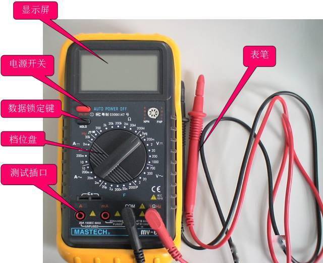

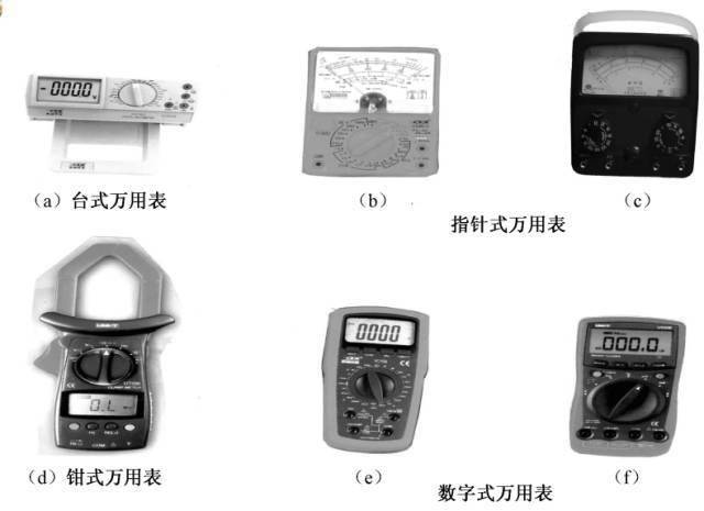

1.常用的万用表有指针式和数字式两种:
指针式万用表是以机械表头为核心部件构成的多功能测量仪表,所测数值由表头指针指示读取;
数字万用表所测数值由液晶屏幕直接以数字的形式数显示,同时还带有某些语音的提示功能。
2.按外形划分:
有台式、钳形式、 手持式和袖珍式等。
3.优缺点对比:
指针式万用表的读数精度较数字式万用表稍差,但指针摆动的过程比较直观、明显,其摆动速度和幅度有时也能比较客观地反映被测量值的大小和方向。
数字式仪表灵敏度高,准确度高,显示清晰,过载能力强,便于携带,使用更简单。

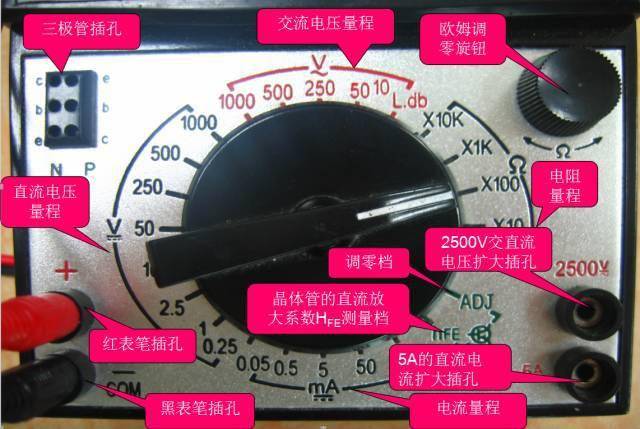

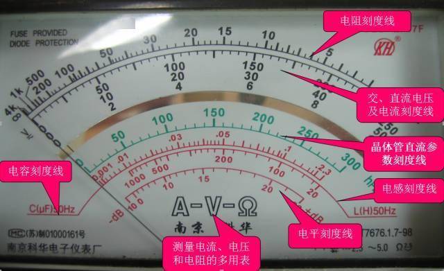

指针式万用表
指针式万用表的型式很多,但基本结构是类似的。指针式万用表的结构主要由表头、转换开关(又称选择开关)、测量线路等三部分组成。
表头:是测量的显示装置;万用表的表头实际上是一个灵敏电流计
转换开关:选择被测电量的种类和量程(或倍率)
测量线路:将不同性质和大小的被测电量转换为表头所能接受的直流电流。
表头
转换开关

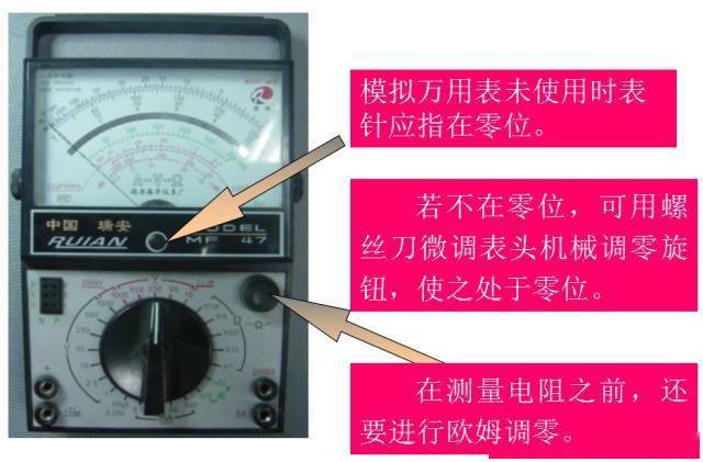

指针式万用表使用注意事项
使用时:
(1)必须水平放置,以免造成误差。
(2)不要碰撞硬物或跌落到地面上。
(3)不能用手去接触表笔的金属部分。
(4)在测量某一电量时,不能在测量的同时换档,尤其是在测量 高电压时,更应注意。否则,会使万用表毁坏。
如需换挡,应先断开表笔,换挡后再去测量。

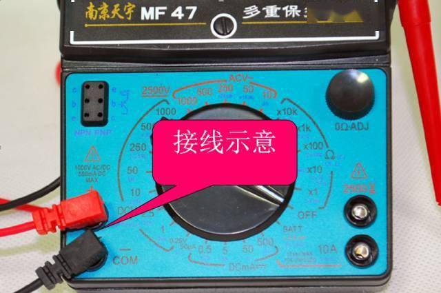

正确接线:
1.红表笔与“+”极性插孔相连,黑表笔与“—”或“*”或“COM” 极性插孔相连。
2.测量直流量时,注意正、负极性,以免指针反转。
3.测电流时,仪表应串联在被测电路中;测电压时,仪表应并联在被测电路两端。
4.测量晶体管时,应牢记万用表的红表笔与表内电池的负极相接;黑表笔与表内电池的正极相接。
正确选择测量挡位
1.测电压时应将转换开关放在相应的电压挡;测电流时应放相应的电流挡等。
2.选择电流或电压量程时,最好使指针处在标度尺三分之二以上位置;选电阻量程时,最好使指针处在标度尺的中间位置。
3.测量时,不确定被测数值范围时,应先将转换开关转至对应的最大量程,然后根据指针的偏转程度逐步减小至合适的量程。
使用后:
(1)万用表使用完毕后,如果没有空档,应将量程转换开关置于最高交流电压档;如果有空档(“*”或“OFF”),则应拨至该档。
(2)万用表长期不用时,应将表内电池取出,以防电池电解液渗漏而腐蚀内部电路。

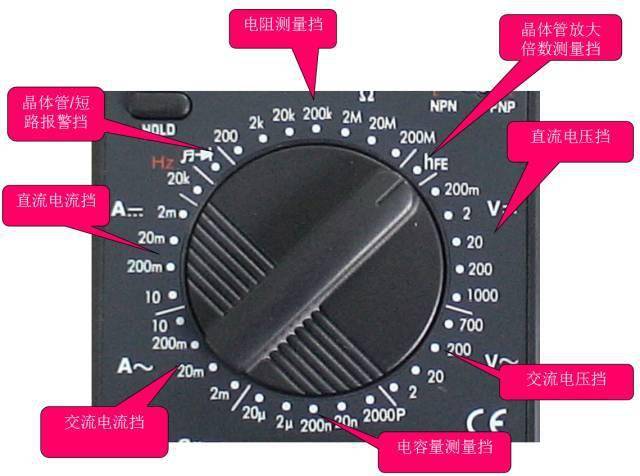

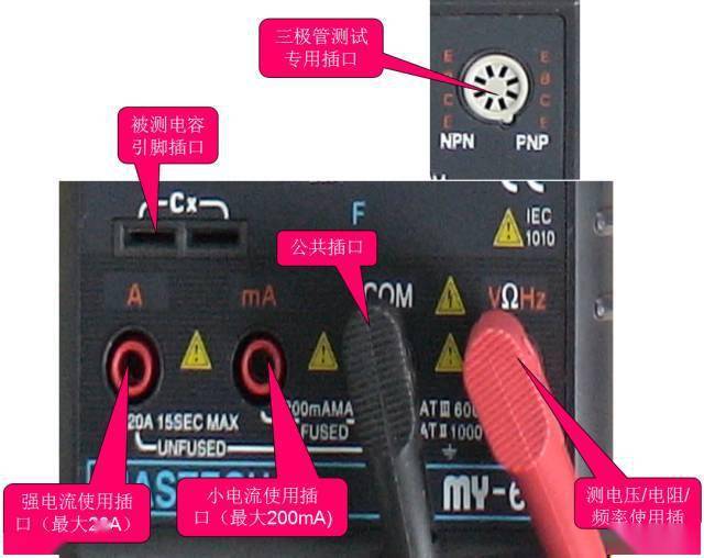

数字式万用表
挡位盘
插 口
数字万用表的注意事项
a如果无法预先估计被测电压或电流的大小,则应先拨至最高量程挡测量一次,再视情况逐渐把量程减小到合适位置。测量完毕,应将量程开关拨到最高电压挡,并关闭电源。
b满量程时,仪表仅在最高位显示数字“1”,其它位均消失,这时应选择更高的量程。
c测量电压时,应将数字万用表与被测电路并联。测电流时应与被测电路串联,测直流量时不必考虑正、负极性。
d当误用交流电压挡去测量直流电压,或者误用直流电压挡去测量交流电压时,显示屏将显示“000”,或低位上的数字出现跳动。
e禁止在测量高电压(220V以上)或大电流(0.5A以上)时换量程,以防止产生电弧,烧毁开关触点。
f当显示“ ”、“BATT”或“LOW BAT” 时,表示电池电压低于工作电压。

测R先调零,换挡需调零
测量电阻时,应先将转换开关旋到电阻挡,把两表笔短接,旋“Ω”调零电位器,使指针指零欧后再测量。每次更换电阻挡时,都应重新调整欧姆零点。

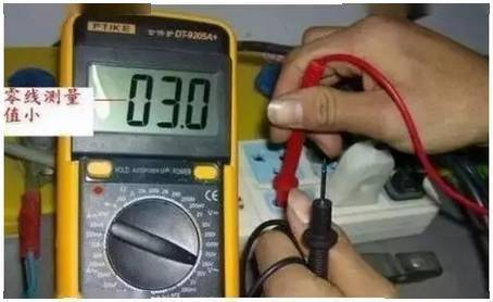

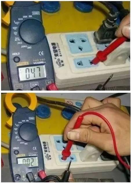

3.用数字万用表测量零火线的方法
用万用表就可以很方便的测量出家里的零线火线,只要你用数字万用表,钳型万用表,指针机械万用表的交流电压档就可以。万用表量程开关到到交流电压档(应该所以的万用表都有这样的功能,量程从200mV到750V,一般选择200V档,有的钳型表没有200V档可以选再大一点量程。
指针万用表档位要小点可以选10 V 100V)再用红黑表笔分别插在V /COM里(平时测量家电220V电压的插孔)将黑表笔线绕在左手里2-3圈(看图)当然越多越好,注意了:此时黑表笔金属针千万不要碰到手,以防电击然后就可以测试了,右收拿红表笔分别测插座或者零火线,你记下2次测量的结果,之间肯定有个一大一小的电压,测得大的电压就是火线,小电压值当然是零线了,如果测地线肯定是没更小的电压甚至没电压(要看你家的地线接了没有哦!)通过零线和火线的电压的测量值区别,一目了然。
