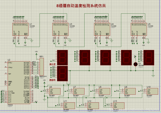

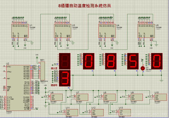

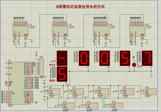

仿真程序功能:用八个通道分别检测8路信号,并通过数码管实时显示
在这里插入图片描述
在这里插入图片描述
在这里插入图片描述
