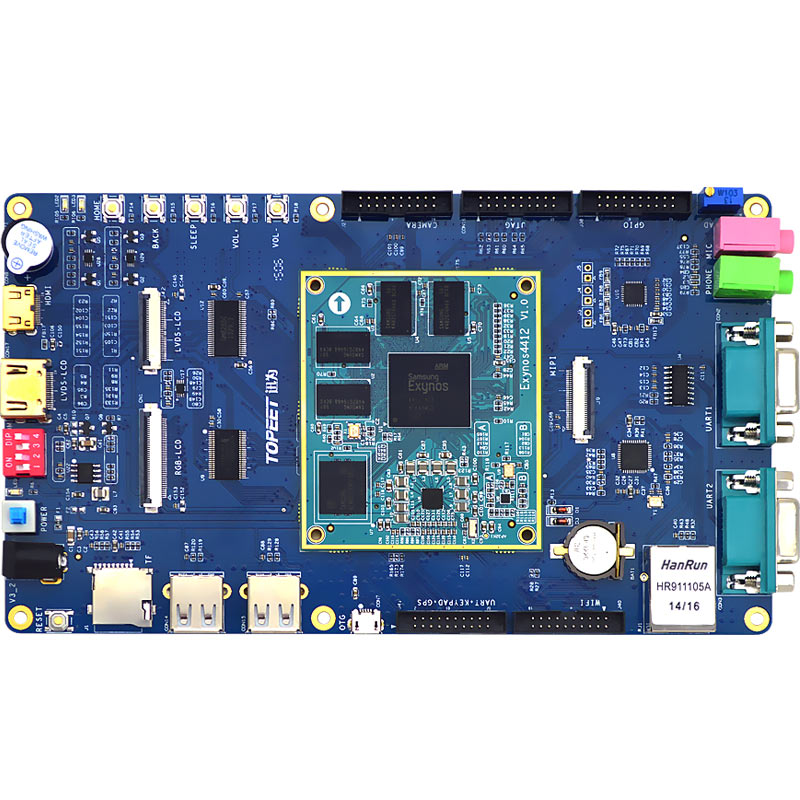

2021年12月27日 | 迅为4412开发板门禁系统项目的硬件框架扩展
2021-12-27 来源:elecfans

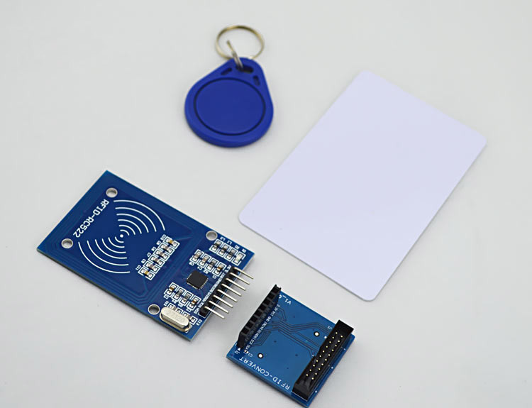

RFID门禁的硬件
– 默认硬件:RFID标签、读卡模块、天线板和开发板
需要扩展的硬件
– 门禁状态指示灯
– 电子锁
– 数据记录的服务器
– 额外的数据
 门禁状态指示
• 门禁状态指示灯
– 三色灯或者多个LED小灯
• 门禁状态分析
– 门禁是否上电
– 门禁正常并处于开门状态
– 门禁正常并处于关门状态
• iTOP-4412开发板用两个灯来表示以上状态
– LED1亮,表示门禁已经上电;
– LED2闪,表示门禁正常并处于开门状态;LED2亮,表示门禁正常并处于
关门状态;
– ..更多的状态可以通过慢闪和快闪..
 电子锁、数据记录、额外数据
• 电子锁
– 通过继电器或者高低电平来模拟
• 数据记录的服务器
– 直接保存在开发板上
– 包含时间的一条记录15字节,每一秒进出1个人,16G存储理论上可以记
录500年以上。
• 额外的数据
– 需要RTC实时时钟来协助记录出入的时间等
