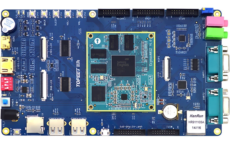

通过百度AI的快速入门手册,我们可以知道,如果要调用百度AI的接口,我们需要移植依赖库libcurl,openssl和jsincpp库。
环境:迅为提供的ubuntu16.04
编译器:arm-2014.05-29-arm-none-linux-gnueabi-i686-pc-linux-gnu.tar.bz2
开发板:迅为4412开发板
一.jsoncpp库简介
 JSON全称为JavaScript ObjectNotation,它是一种轻量级的数据交换格式,易于阅读、编写、解析。jsoncpp是c++解析JSON串常用的解析库之一。
二.移植
1,解压压缩包进进入解压后的目录
tar -vxf jsoncpp-1.6.5.tar.gz
cd jsoncpp-1.6.5/
2.新建一个arm_jsoncpp文件夹
mkdir arm_jsoncpp
3.复制编译需要用到的库文件到arm_jsoncpp文件夹
cp src/lib_json/* arm_jsoncpp/
4.复制编译需要用到的头文件到arm_jsoncpp文件夹
cp -r include/ arm_jsoncpp/
5.进入arm_jsoncpp文件夹,编译库
arm-none-linux-gnueabi-g++ -c *.cpp -I./include -fPIC
mkdir lib
ar cr ./lib/libjsoncpp.a *.o
arm-none-linux-gnueabi-g++ -shared -fPIC *.cpp -I./include -o ./lib/libjsoncpp.so
6.在 /usr/local/创建json文件夹,并把第5步的lib拷贝进去来和第4步arm_jsoncpp拷贝到json文件夹。
