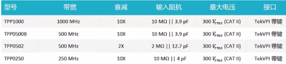

TPP0502参数:
探头外观图
TPP0502
附:常见参数介绍
1、带宽,代表了探头可测到的最大信号频率
2、共模抑制比,代表了探头抑制共模干扰的能力,越大代表抑制能力越强
3、输入电容,代表探头对于被测系统的负载影响,输入电容越低,影响越小测试效果越佳。
