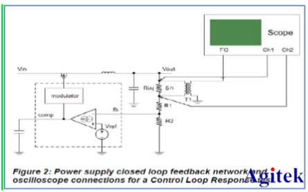

【测试原理】

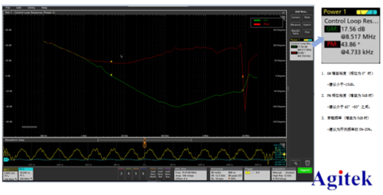

泰克环路响应测试方案使用一台任意波函数发生器AFG提供一个单一的源扫描指定的频率范围,画出每一点的振幅和相位。信号通过信号注入器(如PIC OTEST公司J21xxA模型)引入控制环路,得到的增益图和相位图(波德图)用于自动计算增益和相位裕度,使用光标允许您查看任意频率上的增益和相位值,从而判定电源环路的稳定性。
【测试平台搭建】
实物连接图
信号连接图
【测试说明】
【方案配置】
1.经济解决方案:
泰克示波器MDO3/MSO4+AFG选项+信号注入器J2100A+TPS-5000-CLR软件+2根P2220/P2221(1:1 探头)
2.高级解决方案:
泰克示波器MSO54+AFG选件+5-PWR+信号注入器J2100A+2根TPP0502(2:1探头)
特点:
专用的环路响应测试仪器价格昂贵,公司测试资源有限。泰克基于通用示波器配套经济型的附件可轻松实现环路响应测试评价,提高效率,大大的提升测试仪器的使用价值。
