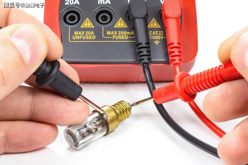

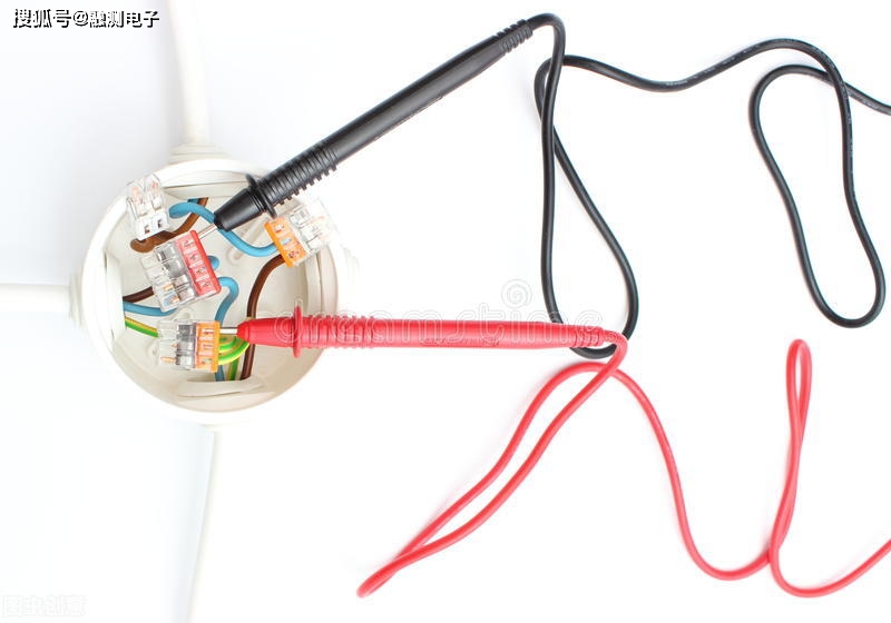

2、使用过程中严禁用手触摸笔的金属部分
万用表需要用探针连接。禁止用手触摸探头的金属部分,这样不仅会影响测量结果,还会造成触电。

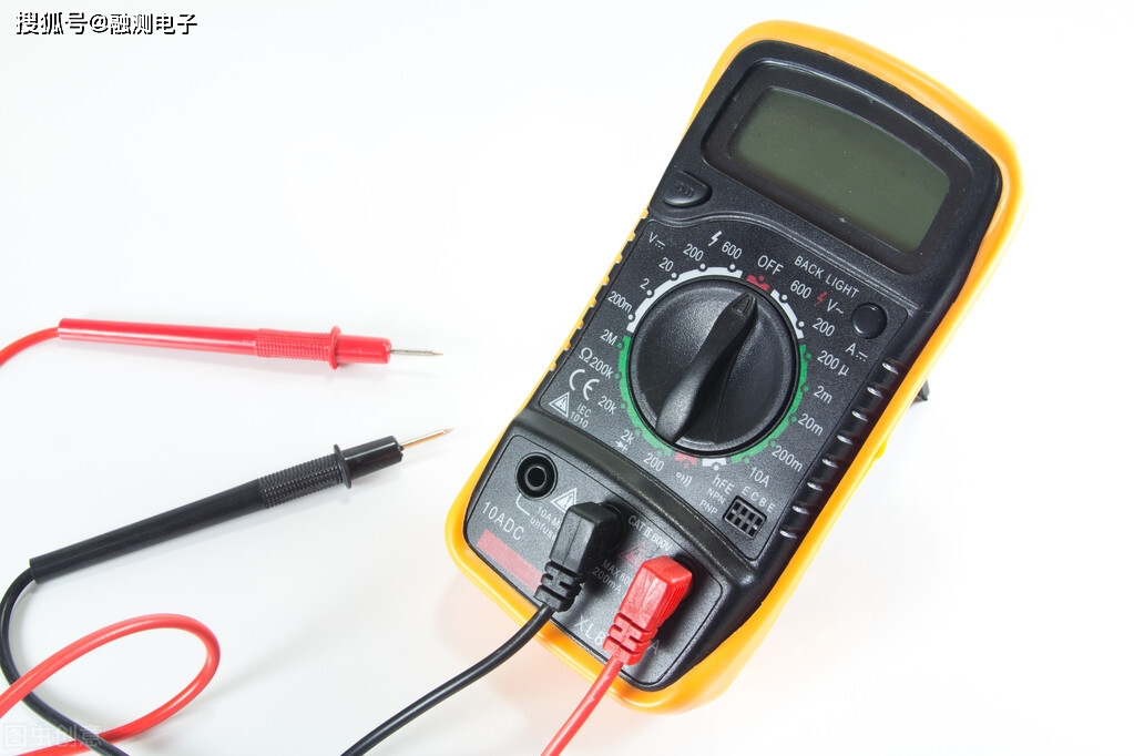

3、测量时禁止切换档位
测量电路电流和电压时,禁止同时切换档位,否则万用表容易损坏。特别是在测量高电压、和大电流时,切换档位时容易产生电弧,可能烧坏开关触点,非常危险。
要挂档,首先要取下探头,然后挂档,换完后再测量。
