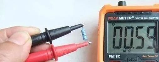

如何使用万用表查找短路?
短路测量在电器维修、元器件故障定位当中很常用,测量短路故障时,一定要确保断开电源,切记不要带电操作。短路测量使用万用表的蜂鸣档或欧姆档进行测量,使用蜂鸣当测量比较直观,当线路短路时万用表会直接“蜂鸣”,蜂鸣档的原理时当测量阻值小于约75Ω时,万用表发生蜂鸣,若想更准确地知道两个线路之间的阻值时,可使用200Ω档测量。使用蜂鸣档测量,有时候两个信号之间的实际内阻较小,就很容易误判,比如继电器/接触器线圈,很多继电器/接触器线圈阻抗小于75Ω,使用蜂鸣档测量就会蜂鸣以为短路,其实并没有。
工程师经常使用万用表蜂鸣档快速查找线路或元器件短路故障点,比如测量电阻、电容是否短路,二极管是否反向击穿,三极管是否击穿(三极管击穿时一般基极和发射极短路),集成电路芯片电源与地之间是否短路,某两个引脚之间知否短路等。

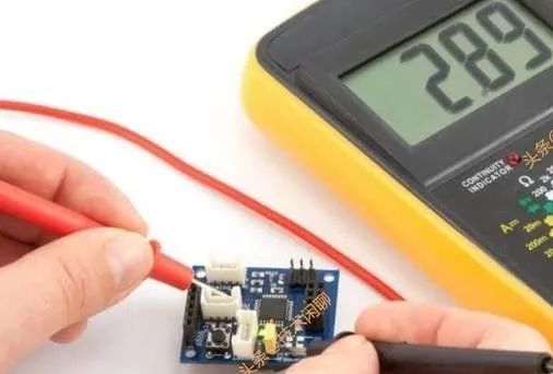

如何使用万用表查找断路?
万用表怎么确定该线路是否断路呢?使用万用表蜂鸣档测量线路两端,若线路完好,万用表会蜂鸣,若万用表不发生蜂鸣,表明两表笔之间的线路断路。注意:断路测量必须切断电源,不能带电操作。
若使用万用表查找家庭线路是否断路时,两段导线不在同一个地方,比如一端是卧室插座,一端是客厅总开关,距离较远,表笔没这么长怎么办?可用导线延长进行测量,不蜂鸣说明两端之间线路有断路,找到它们之间的连接点,缩小范围一步步测量。
