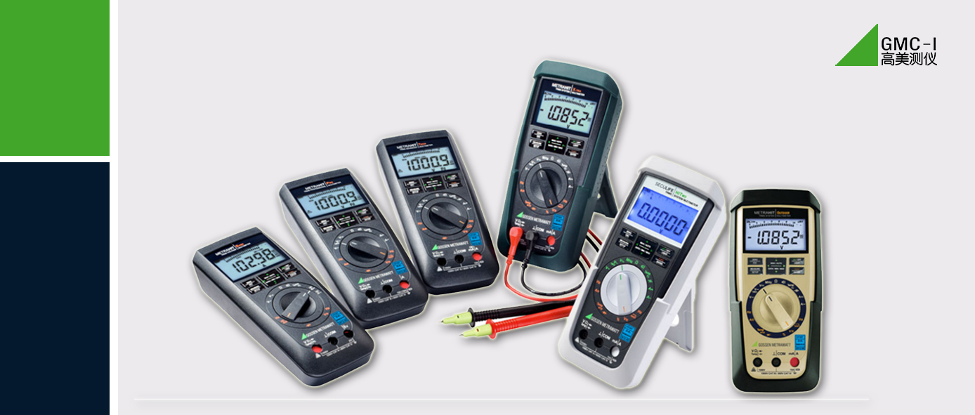

现在各行各业中万用表成为了大家的基本使用工具,根据使用精度不同,手持式万用表分为三位半、四位半、五位半等多种型号。万用表功能强大可用于电压、电流、电阻等的测试,现在为了方便大家的使用,高端万用表也会配置二极管、电容、电阻、绝缘电阻测试等功能。
在从事汽车电子、电力电子等需要检测小电阻特性时,有部分厂家会使用普通万用表的电阻测试档位去测试,但是从专业的角度看,我们建议30Ω以下的电阻尽量不要采用两线法测试,我们公司比较典型的三位半、四位半、五位半及带有四线法的微欧计的万用表做对比进行比较。假定测试1Ω的电阻,其精度表示为读数的0.1%+末位5个数字(不同产品差异),对比如下:
从对比表中我们可以看到,当电阻在1Ω时,高精度的五位半万用表测试其不确定度也达到了5%,而采用四线法的万用表精度可达到0.35%,因此在考虑测试小电阻时,四线法测试的微欧计必不可少。
德国GMC-I高美测仪公司考虑到万用表实用性及便捷性,在四位半万用表上增加微欧计功能,可满足汽车电子、电力部件等工作平台的便捷使用。

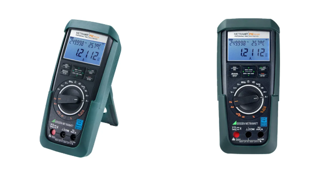

4½ 位真有效值数字多用表METRAHIT AM系列
真有效值12,000 Digits显示
尖端科技渗入每个细节,METRAHIT AM系列高端万用表坚固耐用,在各方面都表现出令人信服的高性能特质。它们配备了最先进的技术,可确保高度精确的结果。其符合人体工程学的设计提供了最大化的易用性和安全性。凭借其强大的多功能特性,非常适合完成各种应用中的苛刻测量任务。
产品特点
• 分辨率: ±12,000 digits, 4½位
• 3孔插座,带有专利设计的自动闭锁插座(ABS)
• 标配权威的DAkkS 认证证书
• 15mm字符高度的带背光大屏
• TRMS AC/DC 功能
• 电压测量基础精度±0.05% (V DC)
• 自动手动量程可选
• 自动保持存储: DATA / MIN / MAX
• 安全等级: 1000 V CAT III and 600 V CAT IV
• V (AC, DC, AC+DC), A (AC, DC, AC+DC, 配合电流钳),电阻, °C, 导通, 二极管, Hz (V, A), 电容, 占空比
