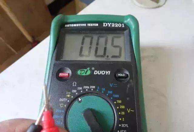

如何用万用表测家里插座接地线的好坏?个人认为万用表是无法测量接地线的好坏的,万用表只能测量出来接地线是否连通;因为如果想判断接地线的好坏,就必须准确测量出接地电阻值,而万用表是无法准确测量出接地电阻值的,接地电阻值的测量要使用专用的测量仪器-接地电阻测试仪;下面来给大家分析一下如何使用万用表来判断接地电阻是否连通的方法。
第一种方法是利用万用表的蜂鸣档(二极管测试档)来判断插座接地线的通断:
  1. 选择一块数字型万用表,把黑色的表笔插在COM孔即公共端,红色的表笔插在标有VΩ(电压电阻测量档)的红色的插孔,较零以后就可以准备开始测量了;
  2. 我们要自己找两根电线接在两个表笔上,因为我们测量时黑色的表笔和红色的表笔要分别接在配电箱内的地排上和插座的地线上,表笔的电线是没有那么长的;
  3. 测量时,把黑色的表笔和红色的表笔要分别接在配电箱内的地排上和插座的地线上,然后我们看万用表的指示灯,也可以听万用表的声音,如果万用表的指示灯闪烁或者是万用表发出蜂鸣声,那么就说明我们测量的那一段地线是连通的,否则说明我们测量的那一段地线就是断开的。

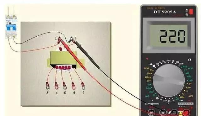

第二种方法是利用万用表测量电压的功能来判断插座接地线的通断:
  1. 第一步跟使用蜂鸣档测量地线的通断完全是一样的,选择一块数字型万用表,把黑色的表笔插在COM孔即公共端,红色的表笔插在标有VΩ(电压电阻测量档)的红色的插孔,较零以后就可以准备开始测量了;
  2. 把插座的三根线剥出线芯,处理好以后,合上配电箱内的控制插座回路的空气开关,然后就可以开始测量了;我们把万用表的档位选在电压档750V那一档,测量时我们把黑色的表笔搭在火线上,然后用红色的表笔的先去接触零线,我们记下此时的万用表的读数,例如读数是210V,再用万用表的表笔去接触地线,我们再记下此时万用表的读数,例如读数是206V,我们对比一下火线和零线的电压,二者相差210V-206V=4伏;
  3. 上面这个测量结果说明我们的地线是连通的,而且地线应该是非常不错的,因为它们的电压差很小。
