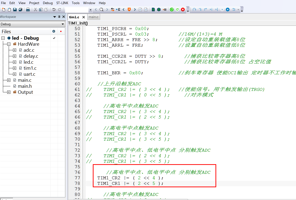

  在做数字开关电源开发过程中使用最多的就是PWM功能和ADC采样功能。ADC采样时采样的时间点很重要,必须在PWM输出高电平的时候取采样,这样采样出来的数据才是最准确的。在STM8单片机中,可以通过定时器的TRG信号去触发ADC采样,这样就可以将PWM波形的输出和ADC采样结合在一起了。
  下面就演示一下,如何在输出PWM波的过程中触发ADC采样。

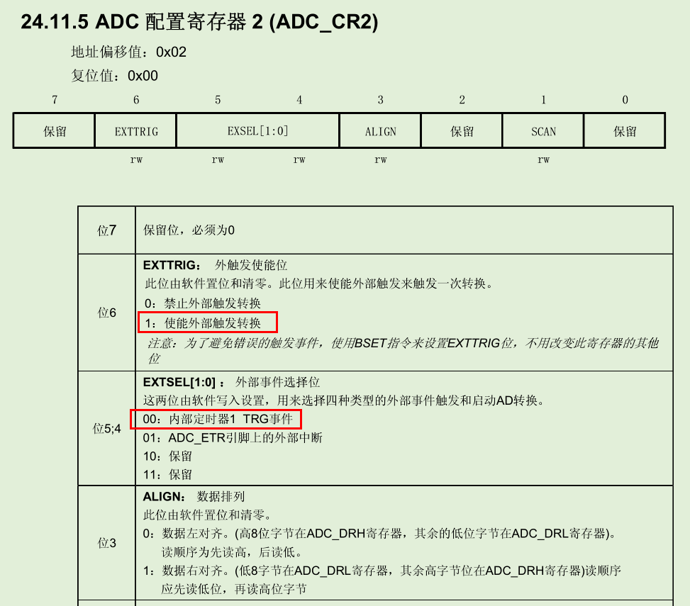

  ADC的初始化代码,比一般ADC的初始化代码只多了一条语句
ADC_CR2 |= ( 1 << 6 ); //外部触发使能
  用来开启ADC的外部触发功能。
在这里插入图片描述
  这里需要使能外部触发转换功能,设置外部触发事件为内部定时器1 TRG事件。不过EXTSEL位默认值就是00,所以这个位可以不用设置,只需要将EXTTRIG位设置为1。
  下面初始化定时器1
#define  FRE   1000             //frequency  频率 4M / 1000 = 4K
#define  DUTY  500
void PWM_GPIO_Init( void )
    PC_DDR |= ( 1 << 7 );       //PC7 推挽输出
    PC_CR1 |= ( 1 << 7 );
    PC_ODR_ODR7 = 0;
//使用定时器输出PWM触发ADC采样
//定时器1初始化
void TIM1_Init( void )
    PWM_GPIO_Init();
    TIM1_CCMR2 = ( 6 << 4 ) | ( 1 << 3 ) | ( 1 << 2 );          //TIM1 CH2 输出模式 PWM1
    TIM1_CCER1 |= 0x10;         //CC2为输出
    TIM1_PSCRH = 0x00;
    TIM1_PSCRL = 0x03;          //16M/(1+3)=4 M
    TIM1_ARRH = FRE >> 8;       //设定自动重装载值高8位
    TIM1_ARRL = FRE;            //设置自动重装载值低8位
    TIM1_CCR2H = DUTY >> 8;       //捕获比较寄存器高8位
    TIM1_CCR2L = DUTY;            //捕获比较寄存器低8位 占空比值
    TIM1_BKR = 0x80;            //刹车寄存器 使能OC1输出 定时器不工作时输出无效电平

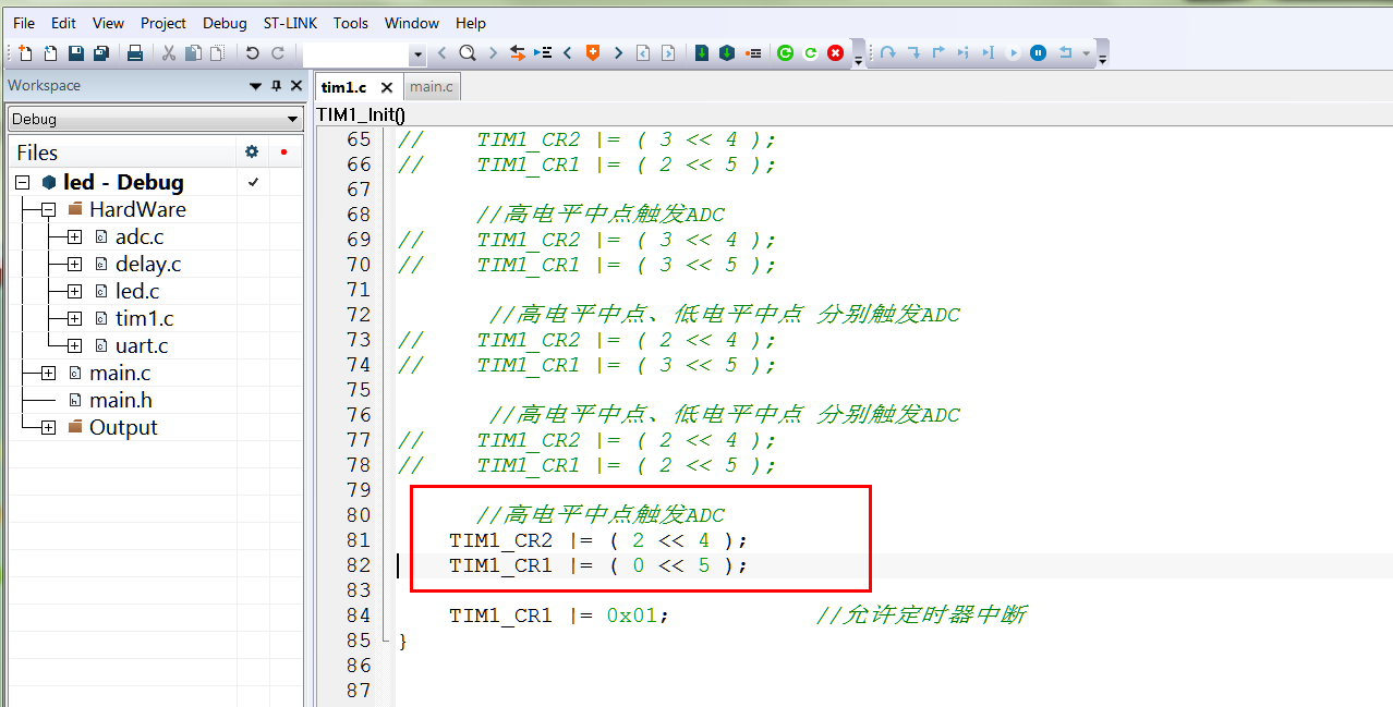

    TIM1_CR2 |= ( 2 << 4 );                             //使能信号,用于触发输出(TRGO)
    TIM1_CR1 |= ( 0 << 5 );     //对齐模式
    TIM1_CR1 |= 0x01;           //允许定时器中断

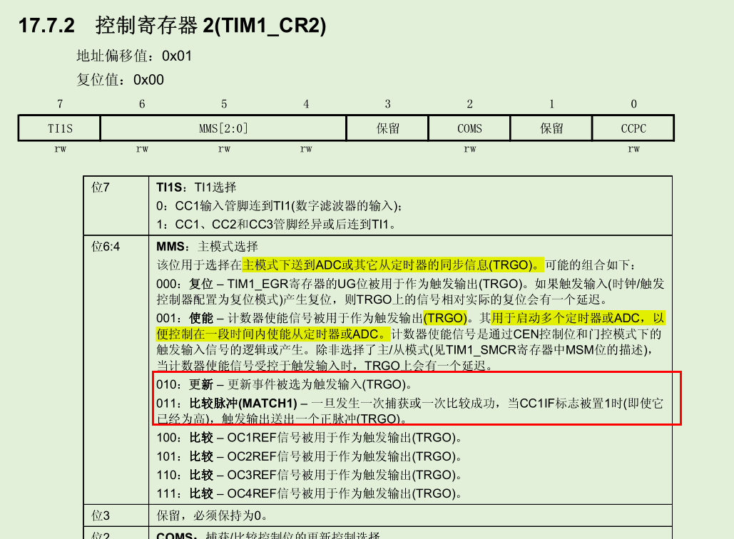

  定时器1的初始化代码也比正常输出PWM功能时多了一行代码。
在这里插入图片描述
  这里需要设置CR2寄存器中的MMS位。用来开启定时器的输出触发功能。
  这样分别在ADC初始化和PWM初始化的代码中增加对CR2寄存器的设置,就可通过输出的PWM波来触发ADC的采样了。

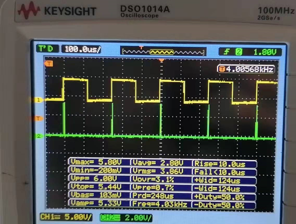

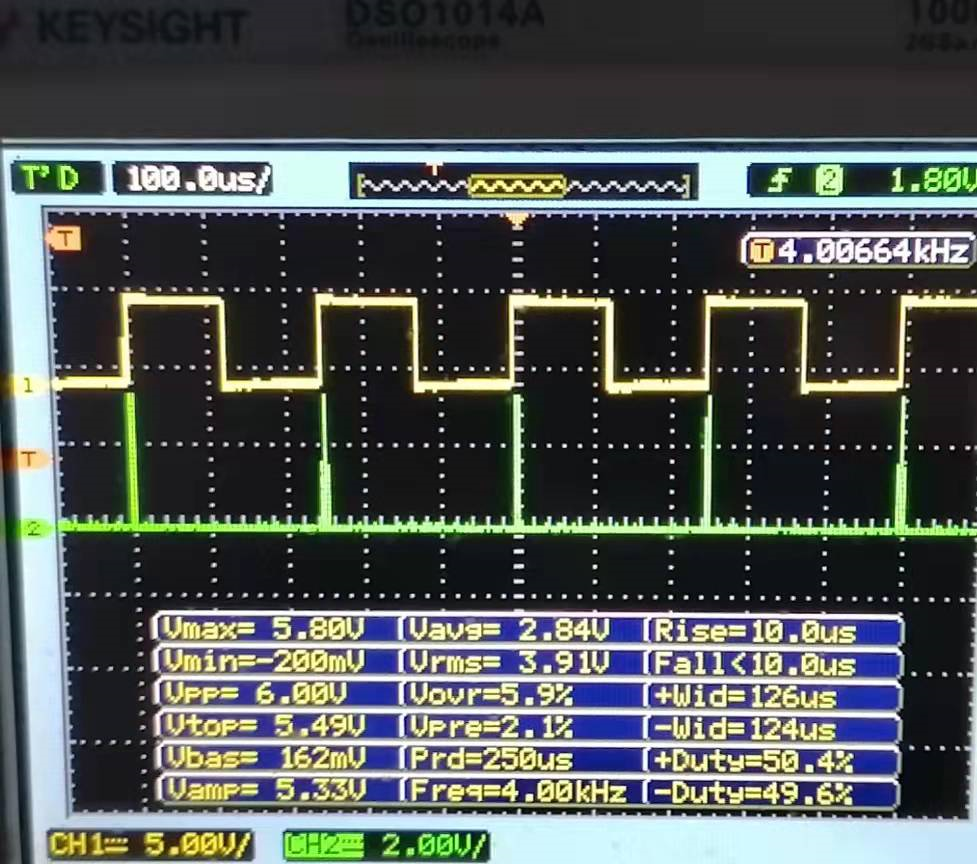

  在ADC中断中通过一个计数器来统计进入ADC中断的次数,在进入中断时将LED电平置高,在中断代码执行完成之后将LED电平置低。在示波器上观察PWM的波形和LED的波形。
在这里插入图片描述
  黄色波形未PWM输出波形,绿色波形未LED输出波形。在每个PWM波的上升沿就触发一次ADC采样。

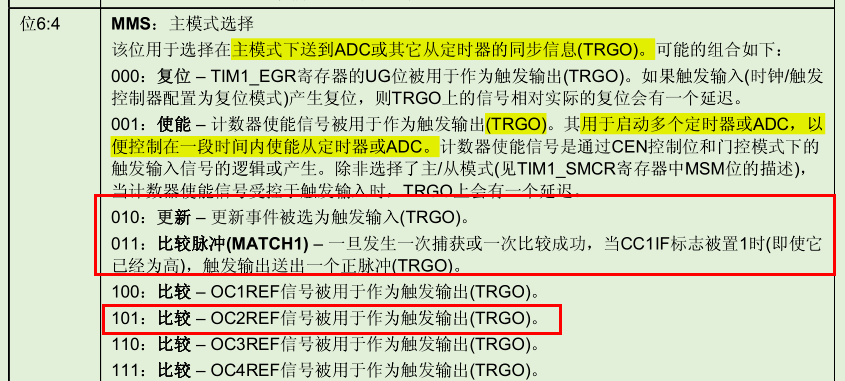

  由于当前PWM输出是TIM1_CH2通道,所以在设置寄存器MMS位时,也可以将值设置为5.
在这里插入图片描述
  经过实际测试,MMS位设置为2、3、5时程序都可以正常工作。
TIM1_CR2 |= ( 3 << 4 ); //使能信号,用于触发输出(TRGO)
TIM1_CR2 |= ( 5 << 4 ); //使能信号,用于触发输出(TRGO)

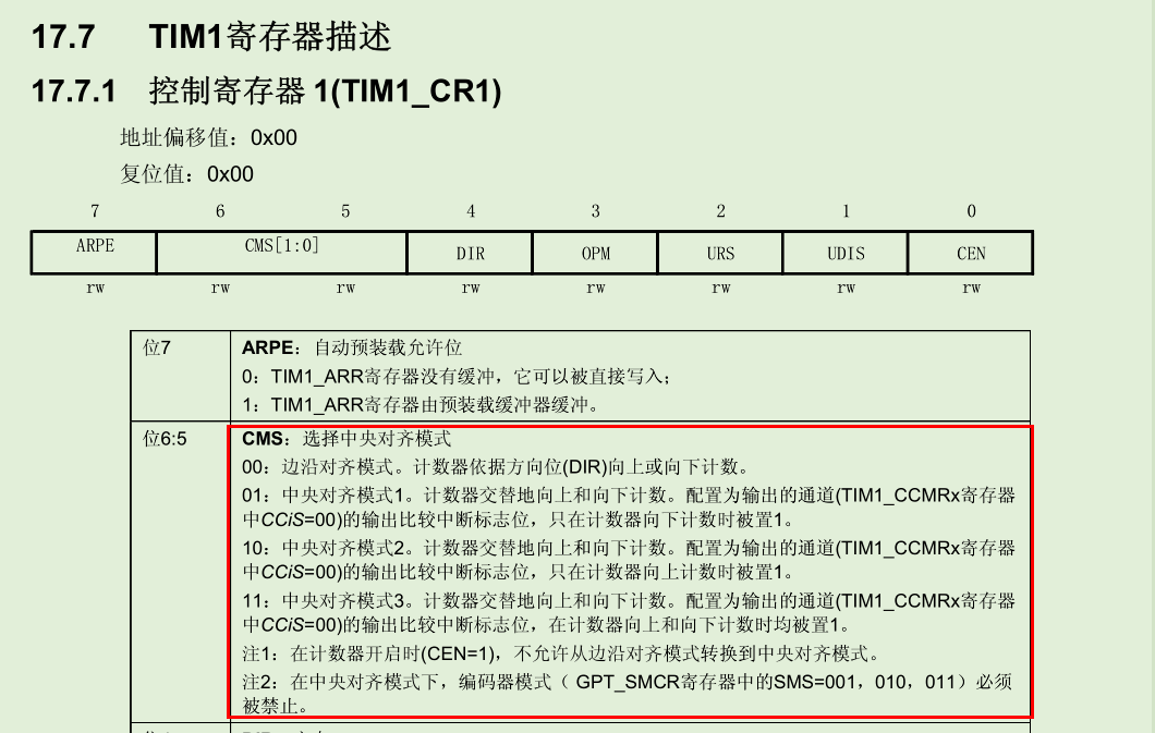

  通过改变CR1寄存器数据对齐模式和 CR2寄存器触发模式的值,可以改变ADC触发时间位置。
在这里插入图片描述
在这里插入图片描述

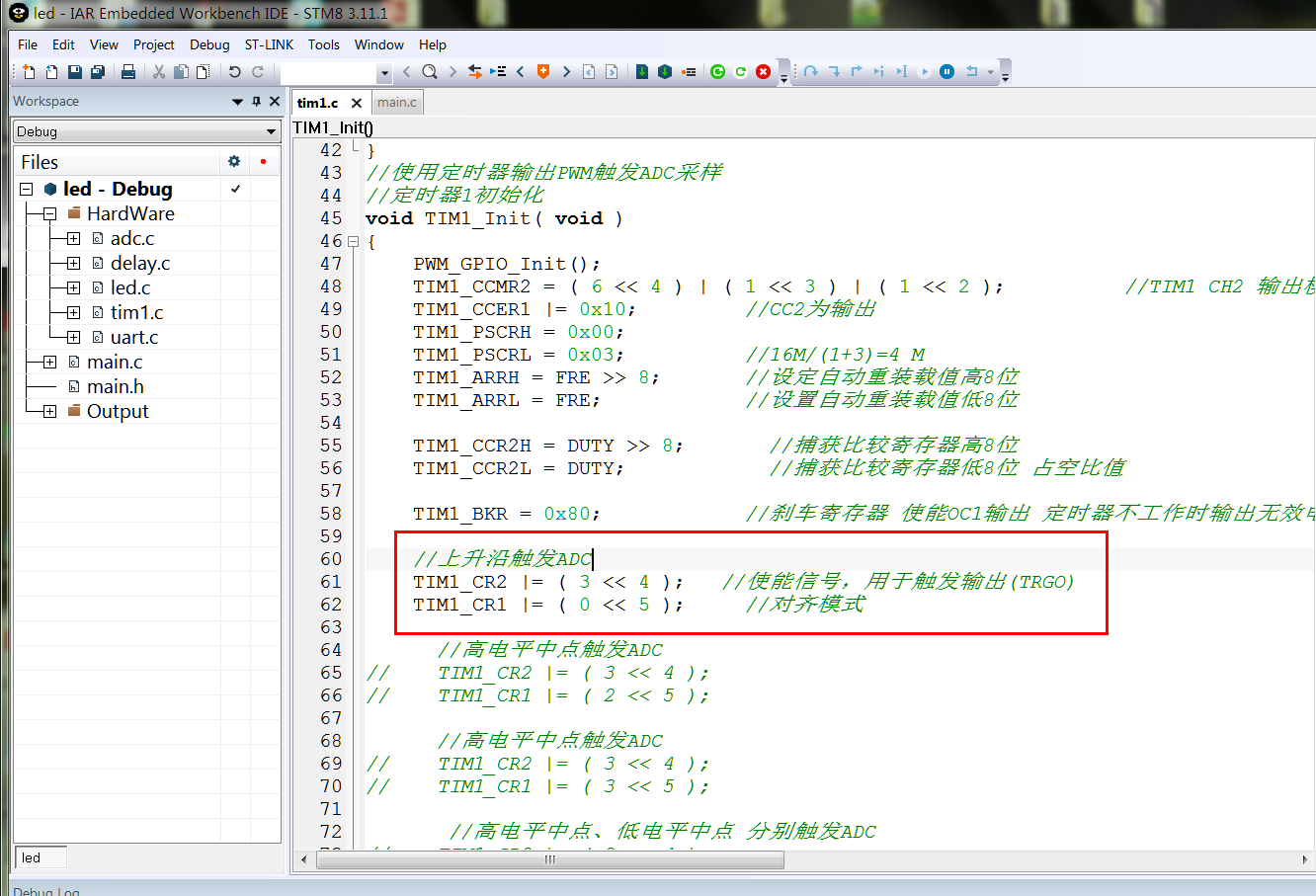

   设置MMS值为3,CMS值为0.
在这里插入图片描述
   输出波形如下:
在这里插入图片描述

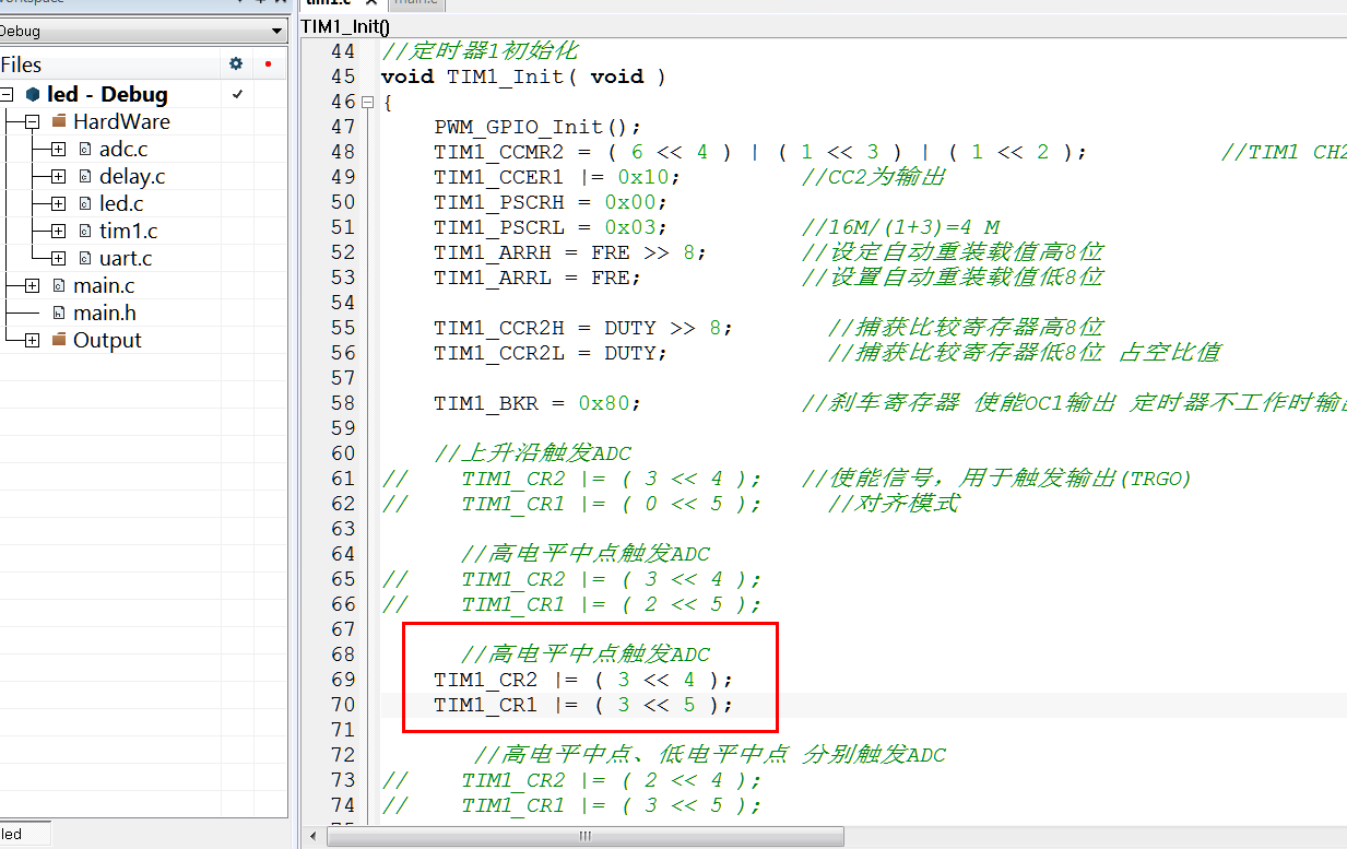

   设置MMS值为3,CMS值为2.
在这里插入图片描述
   输出波形如下:
在这里插入图片描述

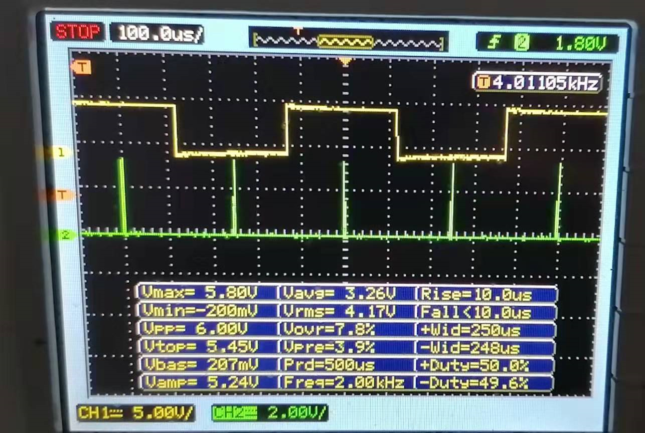

   设置MMS值为3,CMS值为3.
在这里插入图片描述
   输出波形如下:
在这里插入图片描述

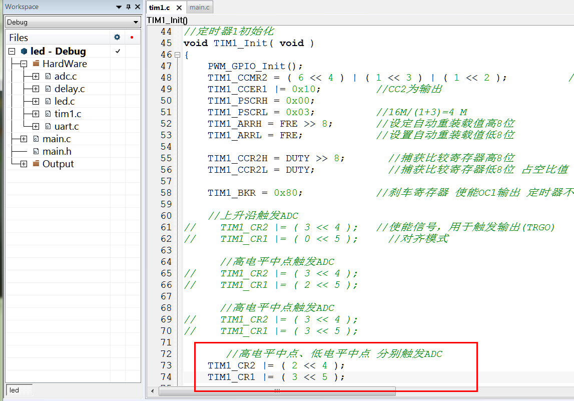

   设置MMS值为2,CMS值为3.
在这里插入图片描述
   输出波形如下:
在这里插入图片描述

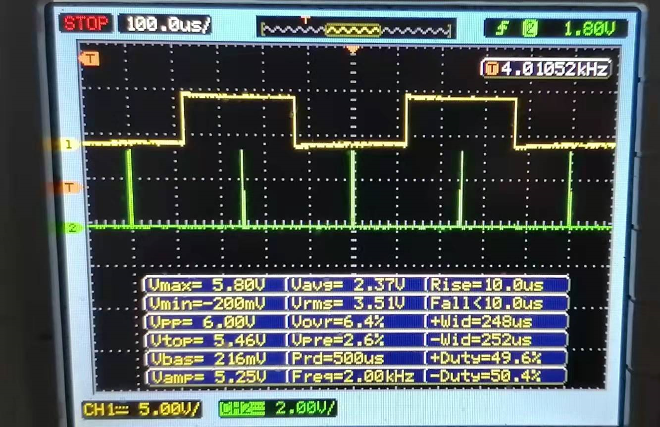

   设置MMS值为2,CMS值为2.
在这里插入图片描述
   输出波形如下:
在这里插入图片描述
   设置MMS值为2,CMS值为0.
在这里插入图片描述
   输出波形如下:
在这里插入图片描述
   通过上面几组波形对比可以发现,ADC触发的时刻只能是在上升沿或者电平中点位置。不能后设置在任意位置触发,因为PWM的波形计数模式只有向上、向下或者中心对称模式。在向上或者向下计数模式中,中断一般只会触发一次,在中心对称模式计数时,中断会被触发两次,而中断触发的位置刚好是电平信号的中点位置。
