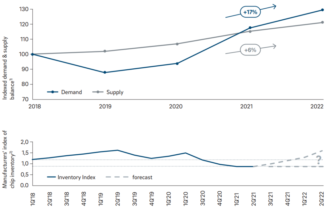

1)预计全球半导体短缺状况将持续到2022年以后,汽车行业和许多其他行业将持续数年……2019年的汽车销量下跌使得芯片供给充分,2020年上半年剧烈收缩和后期报复性消费使得整体的芯片库存被清空掉,然后2021年这个状况将持续1-2年;
2)从2020年到2022年,芯片需求是按照每年17%的速度增长(这里主要从2020年Q4开始的),而芯片供应量每年增长只有6%;
3)汽车芯片最大的短缺出现在老一代芯片上(分布式架构下ECU里面的MCU、电源芯片),传统内燃机汽车所依赖的传统半导体。然而目前新增的产能,主要是面向新一代集中式架构(Domain甚至是Zone架构)中建立起来的,因此从实际来看,新增的投资将不会带来什么缓解。

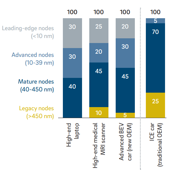

从技术来看,当前大部分整车企业的分布式汽车架构依赖于ECU技术,这套系统由许许多多的微控制器(MCU)所构成,每个MCU都只有有限的计算能力,也就是说汽车行业大概占了MCU的40%左右的需求。也就是说,这几年汽车行业增加的MCU需求,和其他行业的需求并不同步,芯片制造企业并没有动力去扩充这些旧工艺的产能。
根据罗兰贝格的调研来看,目前在消费电子设备领域,也需要越来越多的采用较老技术(40-90 nm工艺)的芯片,当然这些产能并不是用来制造MCU的,而是为了3D音频、快充和5G等,需要电源芯片、射频和音频半导体。也就是说,在抢产能的过程中,消费电子厂家付钱爽快、压价低(具有更高的购买力和议价能力),会进一步放大汽车和工业芯片的短缺。

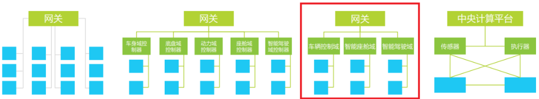

展望未来,汽车芯片企业还发现一个最为实际的问题:汽车行业正在发生面向智能汽车的转变,新的电子架构过渡,如Domain和Zone架构,对芯片的新增需求主要是高算力的异构计算平台取代原有的ECU。汽车芯片厂家,会非常敏锐的关注这种转移和变化,围绕自动辅助驾驶技术,信息娱乐系统和动力系统管理,OEM会直接找芯片供应商去谈未来的合作,自然搞得清楚哪些是暂时的需求,哪些是长期的需求。
这种内卷,最主要是新造车企业,从开始就与分布式架构的设计理念保持了一定的距离,所以可以快速往集中式架构迁移(最主要是组织形态问题),由于在分布式架构的坑里时间比较短,所以相对受芯片供应影响较小,这也使得传统OEM额外的动力向集中式架构的过渡。
备注:目前来看,2022年Q3左右三电跨域架构就将出现,2023年年底到2024年初第一代具备中央计算平台的架构就能SOP,真的很卷。
汽车半导体芯片在未来1-2年还会短缺?
图3 不同的电子电气架构

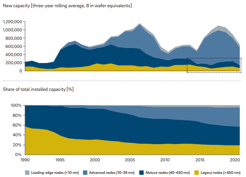

整个芯片产业,由于消费电子和IT技术的不断进步,使得芯片制造的产能的投资通常重点拓展前沿制造能力,从台积电和三星这样的巨头来看(还有身后的“弟弟们”),投资先进半导体工艺产能可以最大限度的延长资产的使用寿命,保护数十亿美元的投资和优化降低长期制造成本。2020-2022年先进制造工艺的年复合增长为26%,而汽车电子需要的工艺产能每年只有2%左右,这客观上也在打汽车行业的脸,自己的进步缓慢,不受芯片行业待见。
汽车半导体芯片在未来1-2年还会短缺?
图4 芯片整体的工艺变化

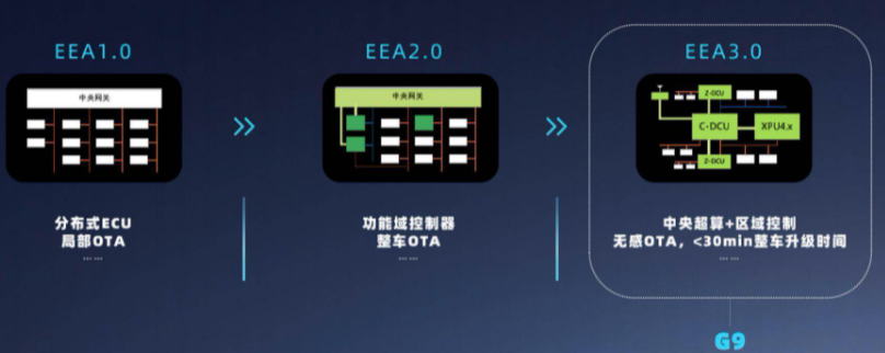

图6 小鹏的G9后续的EEA3.0 2022年Q3就开始交付了

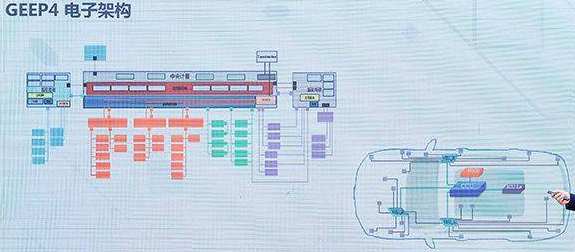

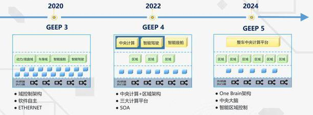

图7 传统汽车企业EEA架构也很快
