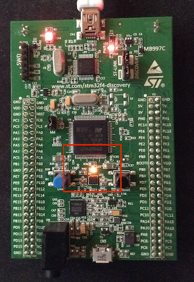

(3)烧写运行
确认你当前所在目录为~/stm32f4-discovery,然后在终端运行
sudo st-flash write main.bin 0x8000000
而后你会看到以下输出:
NewImage
开发板此时应该亮起黄灯:
NewImage
至此,所有工作完成:)
