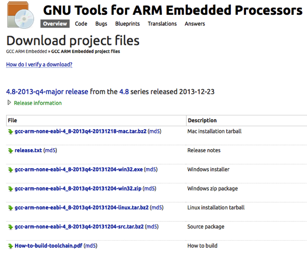

(二)安装STM32F4交叉编译器
(1)打开网站 https://launchpad.net/gcc-arm-embedded/+download
NewImage
在这里,我们下载第一个 gcc-arm-none-eabi-4_8-2013q4-20131218-mac.tar.bz2即可,这是已经编译好的交叉编译工具,免去了我们的编译之苦(随后的文章中会给出编译过程,敬请期待),如果你愿意多尝试一下的话,也可以下载src源码包自己尝试编译。

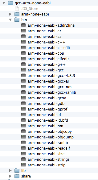

(2)将压缩包解压到你的用户文件夹(~/)中
文件夹名字可能跟我现在的名字不同,不要紧,因为这些东西保不准啥时候就更新了,我们把解包出来的文件夹统一命名为gcc-arm-none-eabi,这样以后就方便了。
我们可以看一下gcc-arm-none-eabi的文件夹结构:
NewImage
在这里,最重要的就是gcc-arm-none-eabi/bin文件夹下的这些编译和调试工具了,最最常用的当然就是arm-none-eabi-gcc啦!
