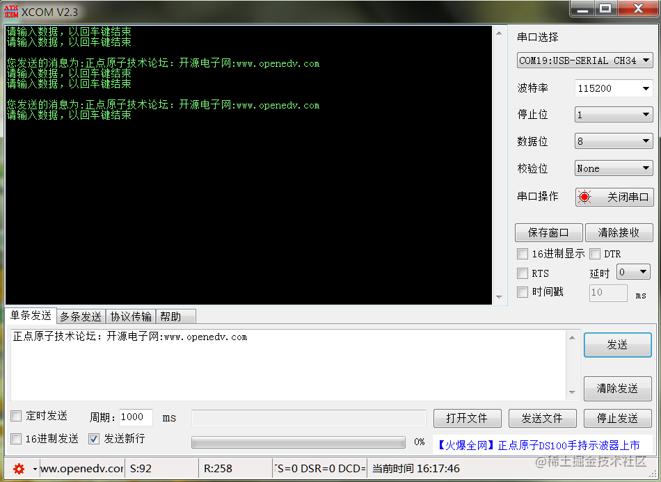

  在主函数中通过printf()打印提示语句,提示用户输入数据。当用户输入数据并以回车换行结束后,串口接收到数据就会将接收到的数据直接打印出来。
image.png?imageView2/2/w/550
  这样在单片机中,通过串口1就可以输出printf()函数打印的数据了。
