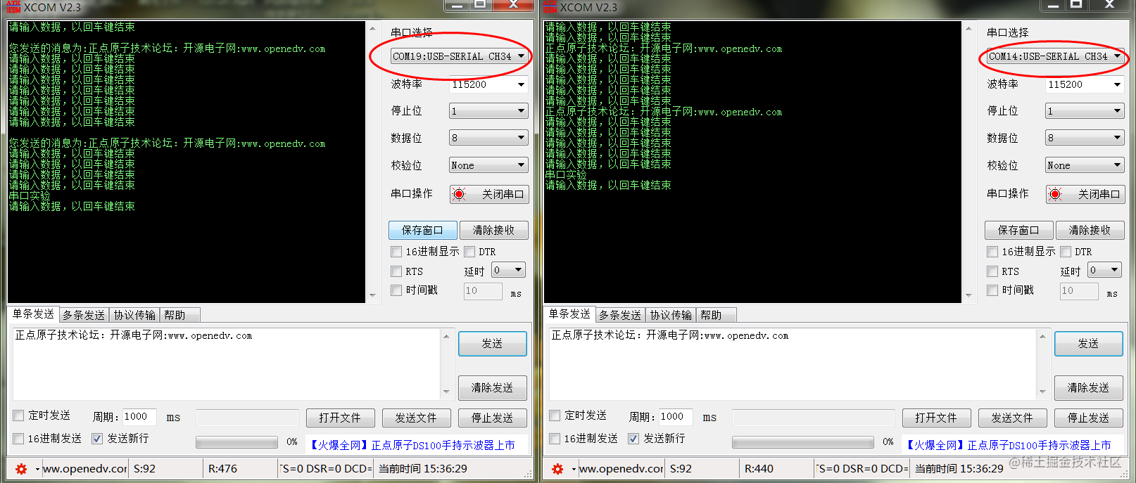

  通过串口1和串口2输出同样的提示信息,然后用串口助手分别给串口1和串口2发送数据,当串口1和串口2接收到数据后就会通过串口打印出来。串口1和串口2输出的提示信息都是用printf函数输出的。
image.png?imageView2/2/w/550

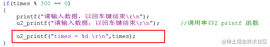

  可以看出串口2的printf函数和功能和串口1的printf函数功能一样,可以正常输出字符串。也可以使用串口2的printf函数打印变量值,比如在代码中增加一句变量打印的功能。

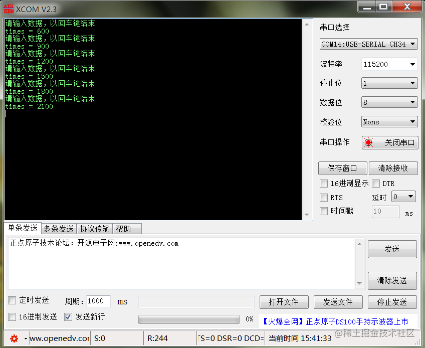

  每次输出提示信息的时候,顺便打印一下变量times的值。
  可以看到变量times的值也可以正常打印。
