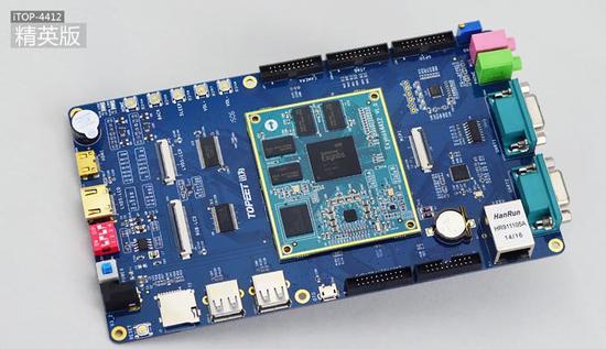

平台:4412开发板

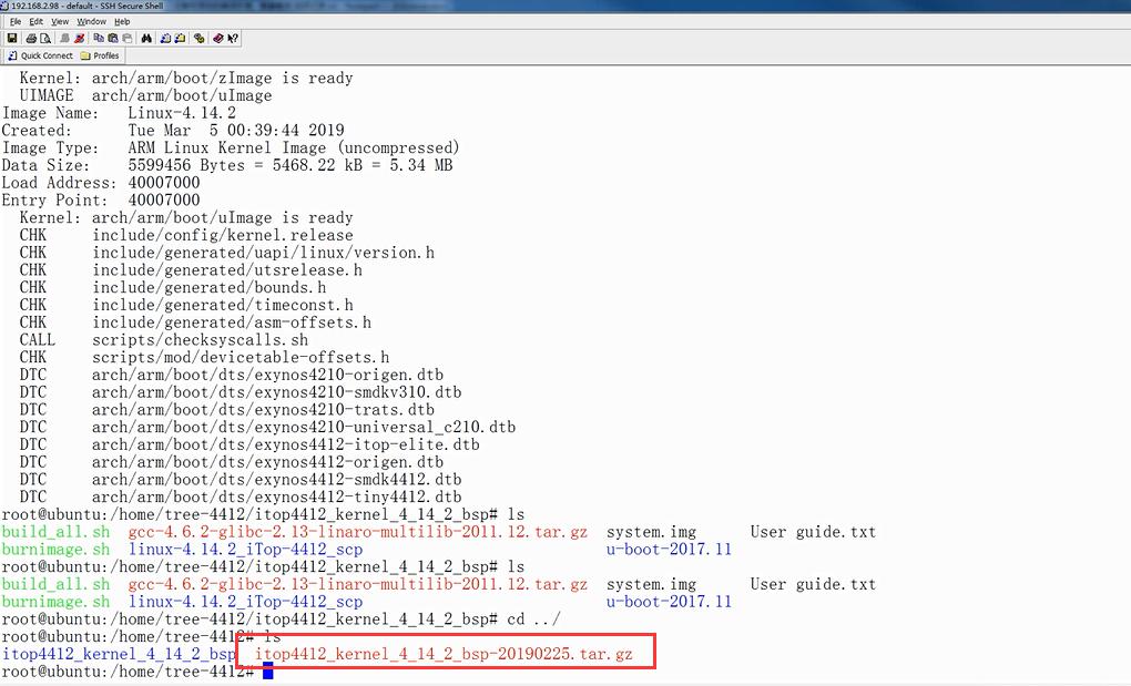

 1.3 uboot和内核的源码和编译器
1.3.1 源码(视频目录下)
itop4412_kernel_4_14_2_bsp-20190225.tar.gz
1.3.2 编译器(itop4412_kernel_4_14_2_bsp-20190225.tar.gz源码包中)

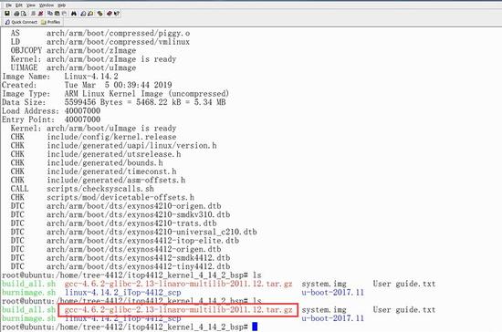

gcc-4.6.2-glibc-2.13-linaro-multilib-2011.12.tar.gz
1.3.3 编译器安装和环境变量
拷贝到“/usr/local/arm/”目录下,然后解压
设置环境变量并更新:
export PATH=$PATH:/usr/local/arm/gcc-4.6.2-glibc-2.13-linaro-multilib-2011.12/fsl-linaro-toolchain/bin

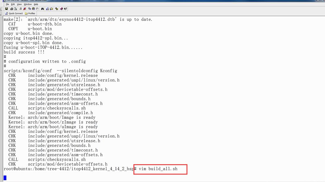

2 编译命令
进入解压源码得到的“itop4412_kernel_4_14_2_bsp”目录下
uboot、kernel和设备树一起编译的命令:
./build_all.sh
可以查看编译脚本,了解到以下信息
u-boot-2017.11/u-boot/ 下./build.sh脚本单独编译uboot
linux-4.14.2_iTop-4412_scp 下./build_kernel.sh脚本单独编译内核
build_kernel.sh编译脚本中可知:iTop-4412_scp_defconfig 是默认的编译配置文件(.config)
arch/arm/configs/iTop-4412_scp_defconfig
如果修改内核配置文件,需要覆盖掉iTop-4412_scp_defconfig,才能编译成功
