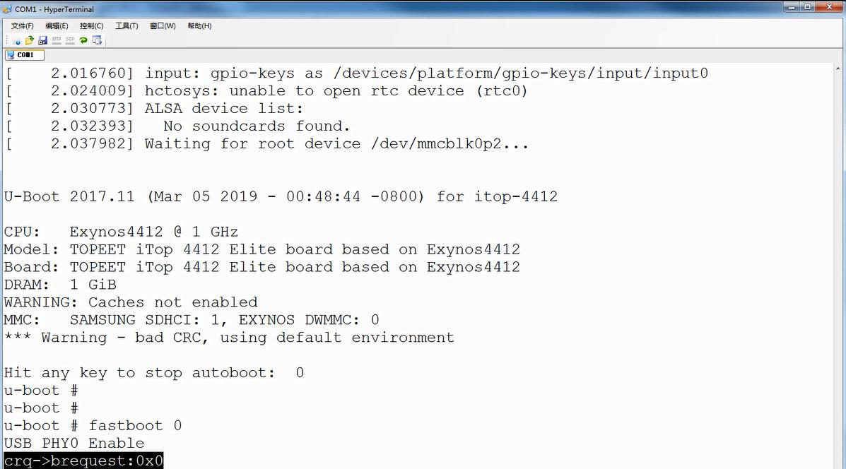

进入支持设备树的uboot控制台
支持设备树的uboot控制台,使用命令:fastboot 0

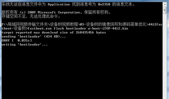

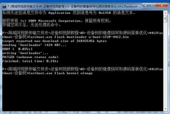

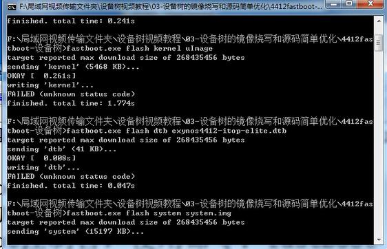

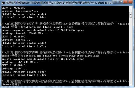

在cmd命令行,用fastboot烧写:
        fastboot.exe flash bootloader u-boot-iTOP-4412.bin
        fastboot.exe flash kernel uImage
        fastboot.exe flash dtb exynos4412-itop-elite.dtb
fastboot.exe flash system system.img(文件系统用系统编程中,搭建好的最小linux系统)
fastboot reboot(可以直接断电重启)
 启动测试:

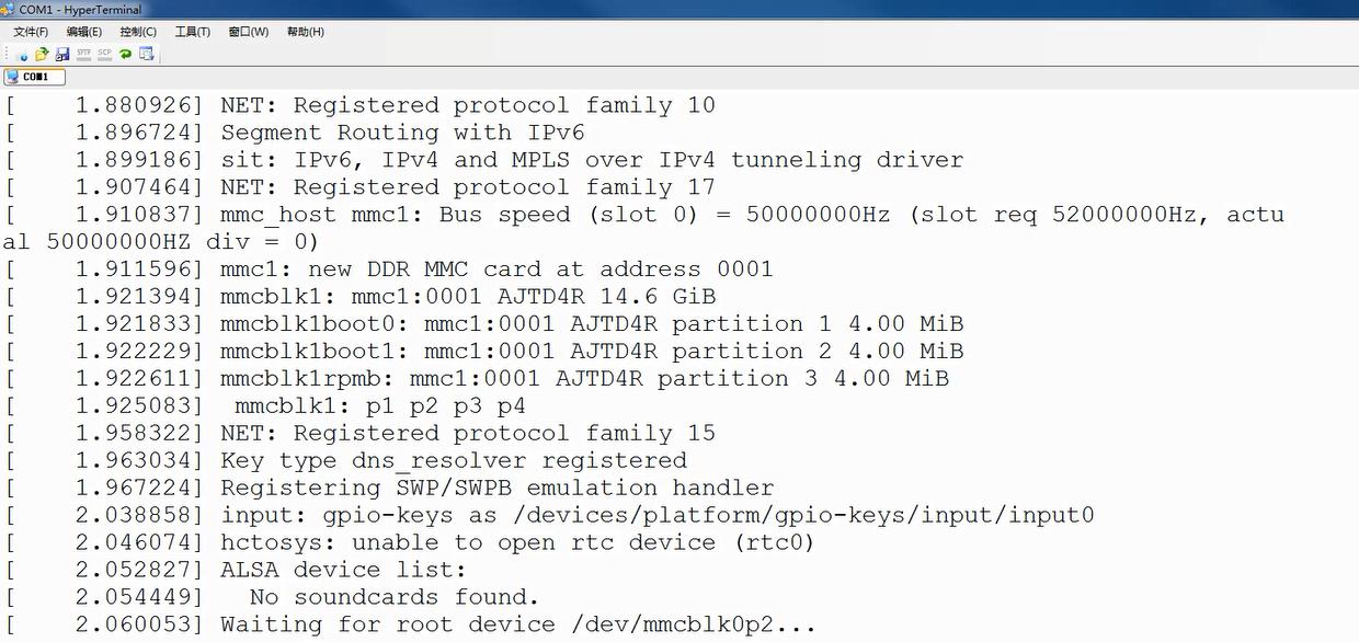

 开发板启动之后,会发现文件系统挂载不了,不能进入控制台提示找不到root device

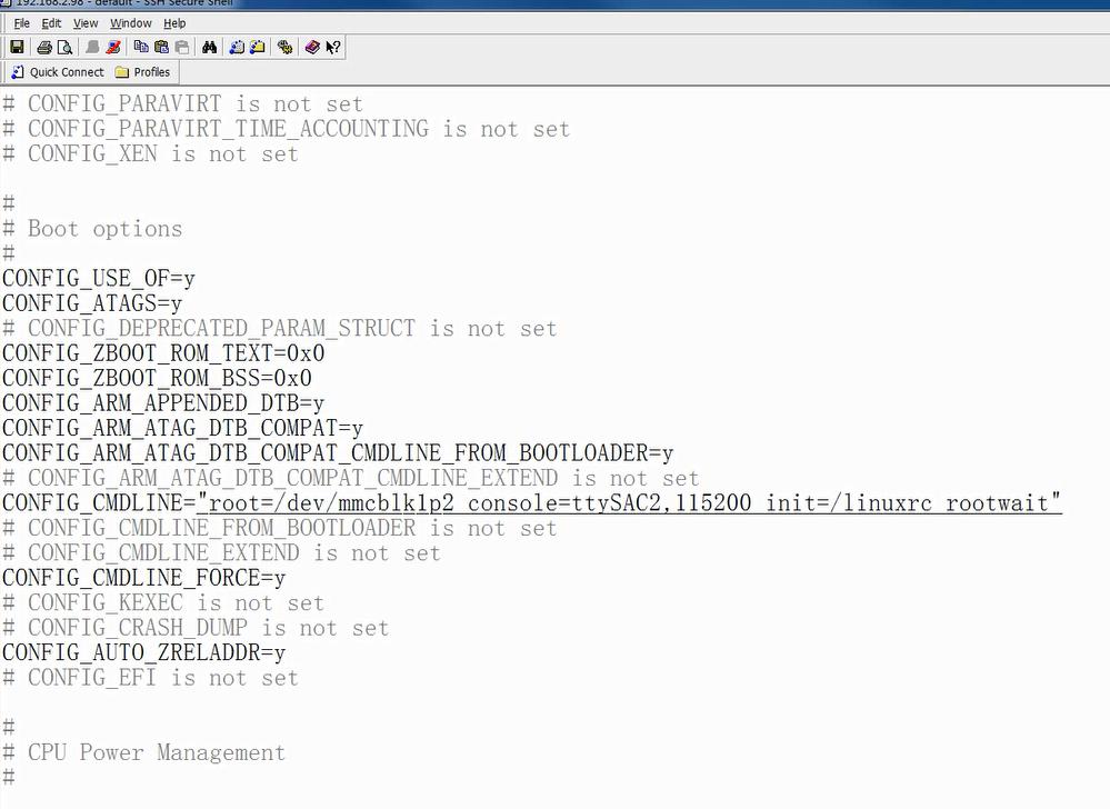

2 修改配置文件arch/arm/configs/iTop-4412_scp_defconfig:
  CONFIG_CMDLINE="root=/dev/mmcblk0p2 console=ttySAC2,115200 init=/linuxrc rootwait"
改为:
  CONFIG_CMDLINE="root=/dev/mmcblk1p2 console=ttySAC2,115200 init=/linuxrc rootwait"
重新烧写,可以挂载,但是控制台一直有pid报错的信息打印。需要处理最小linux系统。

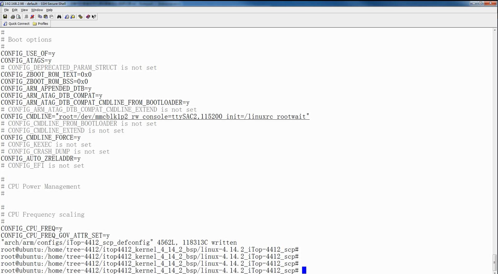

 发现新的问题,文件系统上无法新建文件夹:
 在root=/dev/mmcblk1p2 后面添加 rw,
 表示文件系统可读可写,否则只能读,就不能新建文件夹和文件。

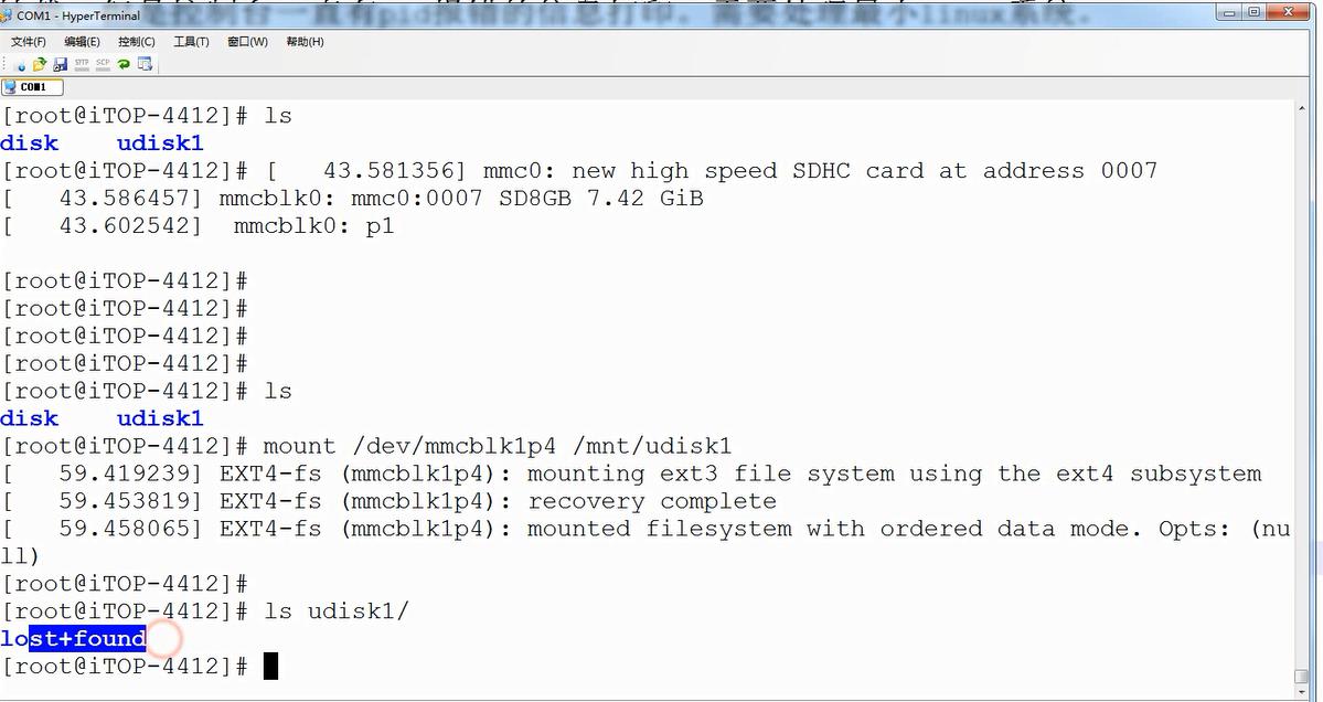

 测试下tf卡(tf卡挂载OK)
        mkdir /mnt/udisk1
mount /dev/mmcblk0p1 /mnt/udisk1(mmcblk0p1根据系统系统真实识别情况来选择)
