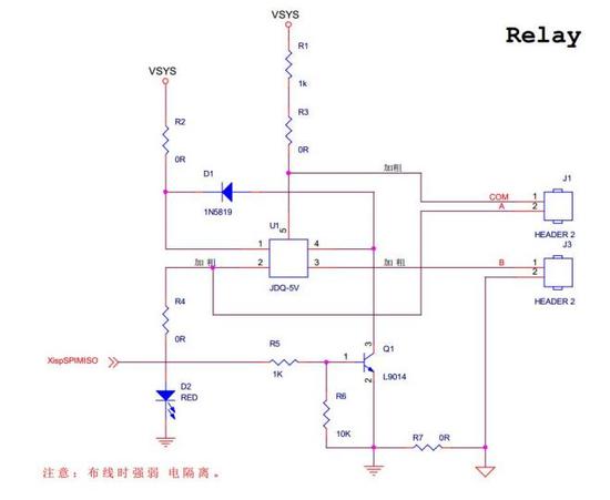

继电器的 C 的测试程序,C 测试程序可以在 Android系统,Qt 系统以及最小
linux 系统上运行,文档以 Android 系统上测试为例,提供的 c 测试源码为“relay.c”以及编译好的程序“relay”。继电器模块原理图,如下图所示。通过,控制网络 XispSPIMISO 的电平来实现继电器的开和关。精英版底板对应扩展端子 J38(端子丝印为“GPIO”,挨着音频接口的端子)的管脚 10,全能板底板对应展端子 J10(端子丝印为“GPIO”,挨着蜂鸣器和独立按键的端子)的管脚 10。

在超级终端中,输入“./relay 1”命令运行程序,如下图,终端打印“tl sucess”,则表
明程序运行成功。此时网络 XispSPIMISO 输出高电平,继电器打开,可以听到继电器清脆的响声,万用表测量继电器管脚 2 和 5 导通,继电器模块上的端子 J1 的管脚 pin-A 输出 5v电压。
在超级终端中,输入“./relay 0”命令运行程序,终端打印“tl sucess”,此时网络
XispSPIMISO 输出低电平,继电器闭合,可以听到继电器清脆的响声,万用表测量继电器管脚 3 和 5 导通,继电器模块上的端子 J3 的管脚 pin-B 输出 5v 电压。
如果想输出其他电压(非 5v),可以去掉 R3 电阻,将要控制的电压,从“COM”
管脚输入即可。
