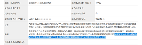

在工信部近期公示的《道路机动车辆生产企业及产品公告》(第351批)中,盖世汽车关注到,混合固液电解质锂电首度配套亮相。公告信息显示,东风汽车申报的一款纯电动轿车的储能装置种类是“混合固液电解质锂离子电池”,生产企业为“江西赣锋锂电科技有限公司”,系赣锋锂业全资子公司。
从产品的申报图和对应型号来看,该纯电动轿车为东风风神E70。按照申报进度,该车型预计将在春节前交付,这就意味着半固态电池即将进入量产装车阶段。
