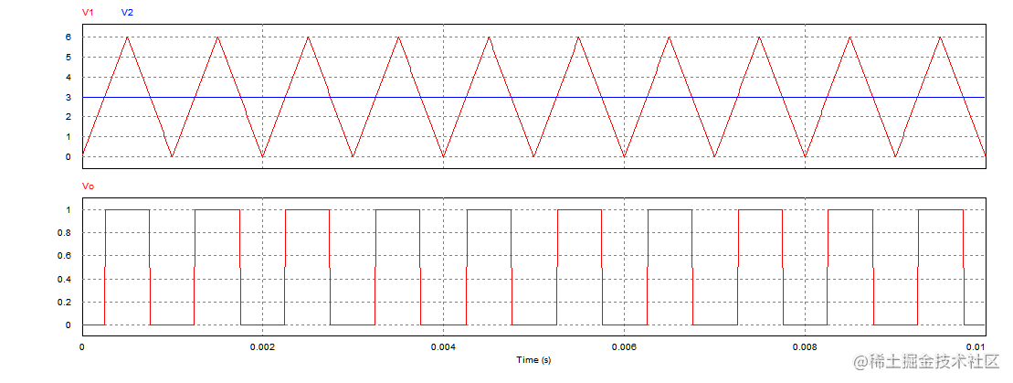

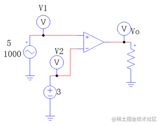

PWM模式也叫脉冲宽度调制模式,它可以产生一个频率和占空比可调的方波。由TIMx_ARR寄存器确定频率、由TIMx_CCRx寄存器确定占空比的信号。在硬件电路中,PWM波产生通常是由一个三角波和参考值送入比较器中,然后比较器输出的就是PWM波。
image.png?imageView2/2/w/550

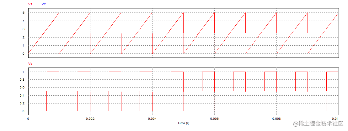

V1是三角波发生器,幅度为5V,频率为1K,V2是直流源,电压为3V,将这两个波形送入到比较器中,然后比较器输出的就是PWM波。输出波形如下:
当V1的电压值大于V2时,比较器输出高电平。当V1电压值小于V2时,比较器输出的就是低电平。改变V2的值,就可以改变占空比。

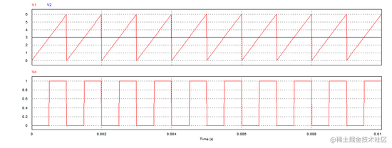

在单片机中寄存器ARR的值就相当于V1的值,CCR的值就相当于V2的值。当ARR和CCR寄存器的值设置好之后,计时器在计数的过程中计数器值就会实时和这两个值比较,当计数器值小于CCR时,输出低电平,当计数器值大于CCR值时,输出高电平。当计数器的值等于ARR时,计数器就会清零。
在设置PWM计数模式的时候,一般有三种模式,向上计数模式、向下计数模式、中央对齐模式。
向上计数模式:指的是计数器从0开始递增计数,当计数值等于ARR时,计数器清0,然后从0开始重新递增计数。

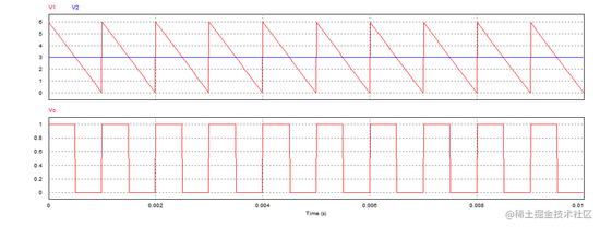

向下计数模式:指的是计数器从ARR开始递减计数,当计数值等于0时,计数器值重新设置为ARR,然后从ARR开始重新递减计数。

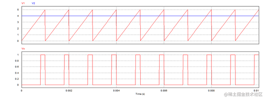

中央对齐模式:指的是计数器0开始递增计数,当计数值等于ARR时,计时器开始递减计数。当计数器值减到0时,又开始递增计数。
一般情况下用的比较多的就是向上计数模式,因为这种模式比较简单,理解起来也更容易一点。下面就通过代码来实现PWM的输出功能。
