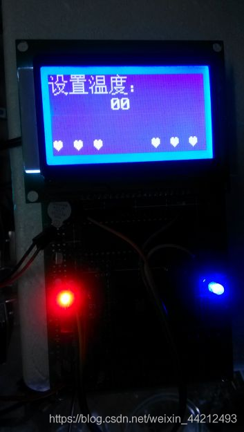

前几天一个朋友对我说,马上要过年了
准备买点年货放冰箱,正好我最近不太忙,便想着做一个小冰箱玩玩
废话不多说,先介绍器材

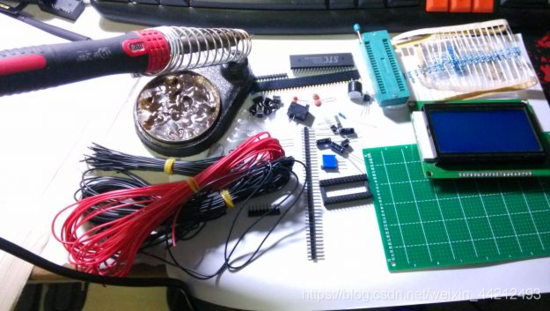

器材:一个电源模块,220v转12v,6A。以及一个封装好的制冷器,元件清单都在原理图上可以看出来,继电器用的是继电器模块。
防水型的18B20,继电器模块,12c887时间芯片,12864液晶屏,蜂鸣器,89c58单片机芯片,接线子,什么开关,按键,电阻电容的你也应该知道的,就是一个单片机模块。。这些就是控制板的元件了,然后你还要去淘宝上买制冷器和制冷器血药的配套的电源模块。。然后你就可以自己DAY一个小冰箱了。。
先上实物图,整个过程需要自己亲力亲为,虽然有点麻烦,但是里面还是有很大乐趣的
这是控制系统板子散件
在这里插入图片描述

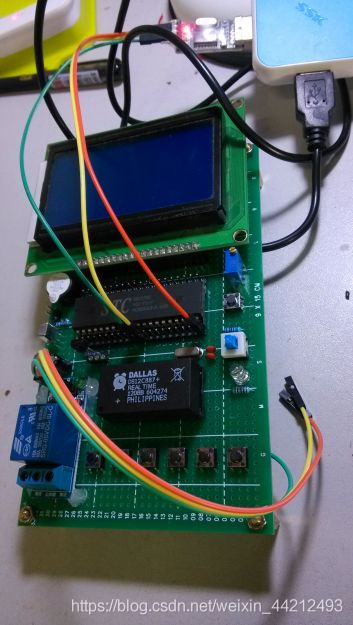

焊接好的控制板
在这里插入图片描述
连接好的整个系统
在这里插入图片描述

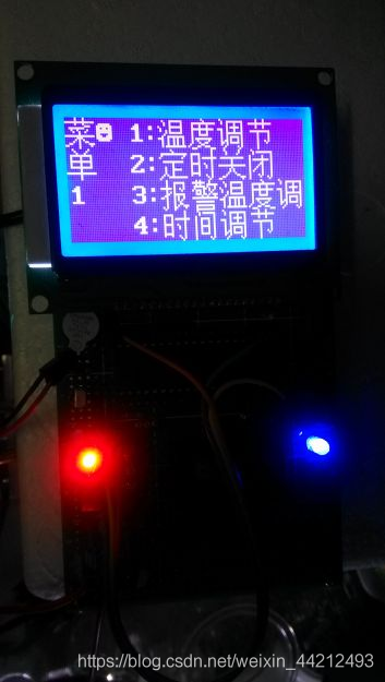

下图这些显示都是可以实现的功能。。
在这里插入图片描述
在这里插入图片描述

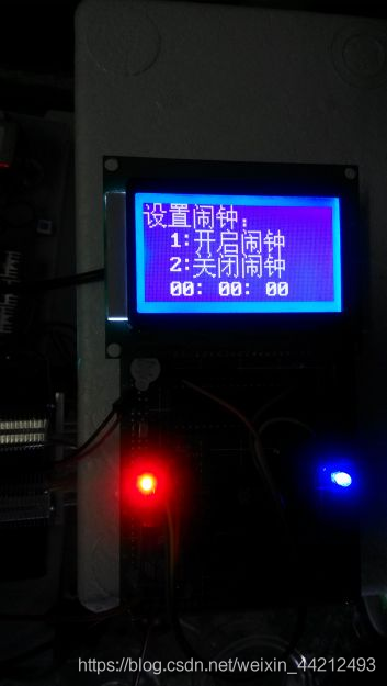

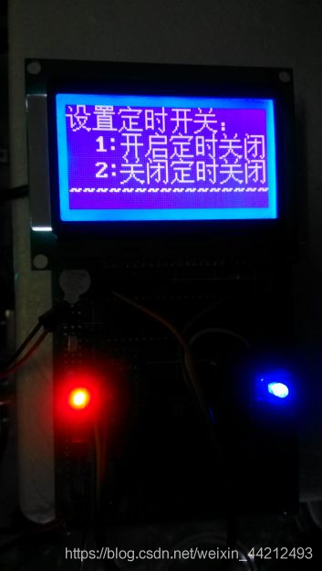

这是一个定时关闭的功能
在这里插入图片描述

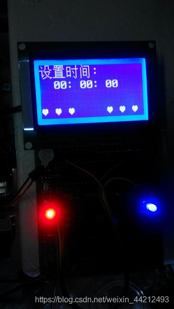

时间设置及其他功能
在这里插入图片描述
在这里插入图片描述
最低温度你们看吧!这个小冰箱实际测试结果我还是挺满意的,可以喝冰镇啤酒饮料,这几实验基本成功。
在这里插入图片描述
搭的系统有点丑,我下次有时间再改进一下,因为都是模块搭的,所以就不过多啰嗦了,
