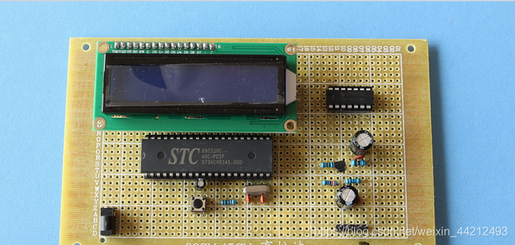

单片机频率计 系统采用单片机+分频模块+整形模块+lcd1602液晶显示+按键设计而成。
频率的测量范围为1Hz—20MHz能测量各种周期信号,能测出正弦波、三角波或方波等波形的频率。通过LCD1602液晶显示屏显示检测到的即时频率数值(最多8位数,单位为Hz)。
废话不多说,先上图
正面,组装之前
在这里插入图片描述
正面,组装之后
在这里插入图片描述

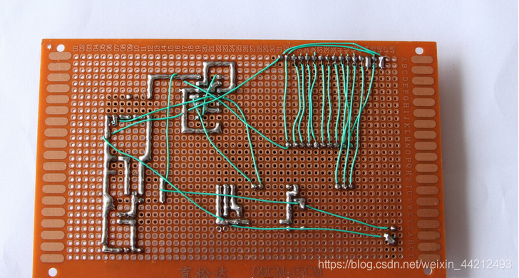

背面,焊线面
在这里插入图片描述

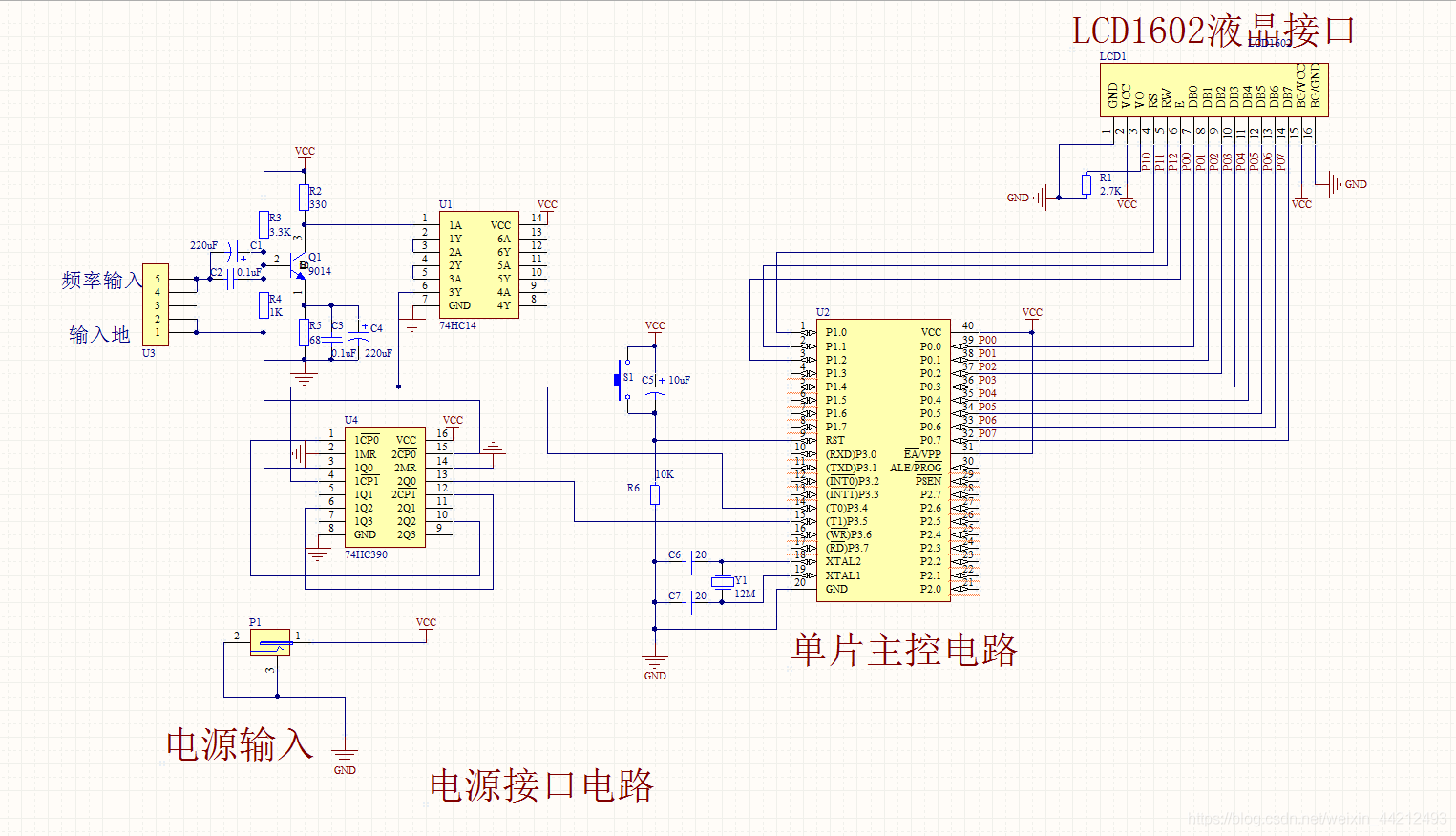

频率计电路原理图如下:
在这里插入图片描述

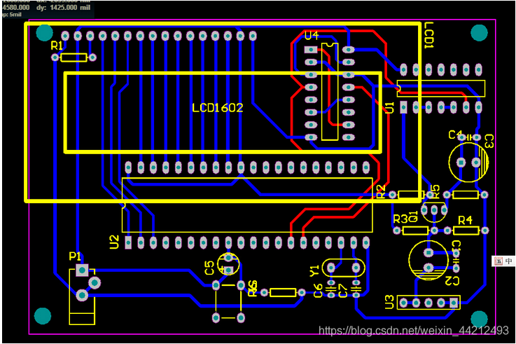

PCB设计图如下:
在这里插入图片描述
74HC14电路设计
由于三极管放大电路输出的信号不是标准的方波信号,存在着上升沿不够陡峭,波形类似于正弦波等问题,为了使单片机对信号更好的采集,这里使用了施密特触发器74HC14对三极管放大电路输出的信号进行整形。电路图如图所示。
在这里插入图片描述
其中输入信号从芯片的1号脚输入,74HC14本身是一个芯片内部带有6个施密特触发器,我这里为了充分利用芯片使用了其中三个,实际上可以只使用一个。整形后的信号从芯片的6号脚输出。

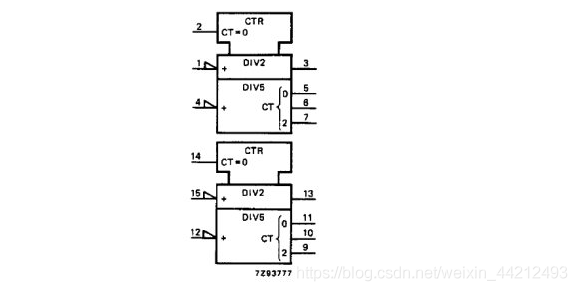

3.5.1 74HC390芯片介绍
分频电路一般采用十进制计数器如74HC290、74HC390等来实现时间计数单元的计数功能。本次设计中选择74HC390。由其内部逻辑框图(如下图)可知,其为双2-5-10异步计数器,并每一计数器均有一个异步清零端(高电平有效)。由于我们要设计的是100分频电路,因此74HC390内部两个计数器都用上,分别都设置成10计数器。
在这里插入图片描述

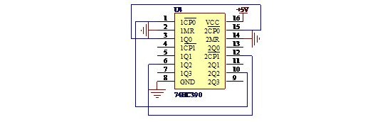

3.5.2 74HC390分频电路设计
由于单片机运行速度有限,单片机运行一条基础指令需要1个机器周期即12个是时钟周期,换算成时间为1us。因此当频率过高的时候单片机就不能很精确的换算出频率。为了解决这个问题,这设计加入了一个100分频的计数器。当频率高于200KHZ的时候单片机计算分频后的信号,当频率低于200KHZ的时候计算分频前的信号。这样高低搭配可以扩大单片机的测量频率。最终换算出其真实对应的频率并在液晶上显示。其中电路图如图所示。

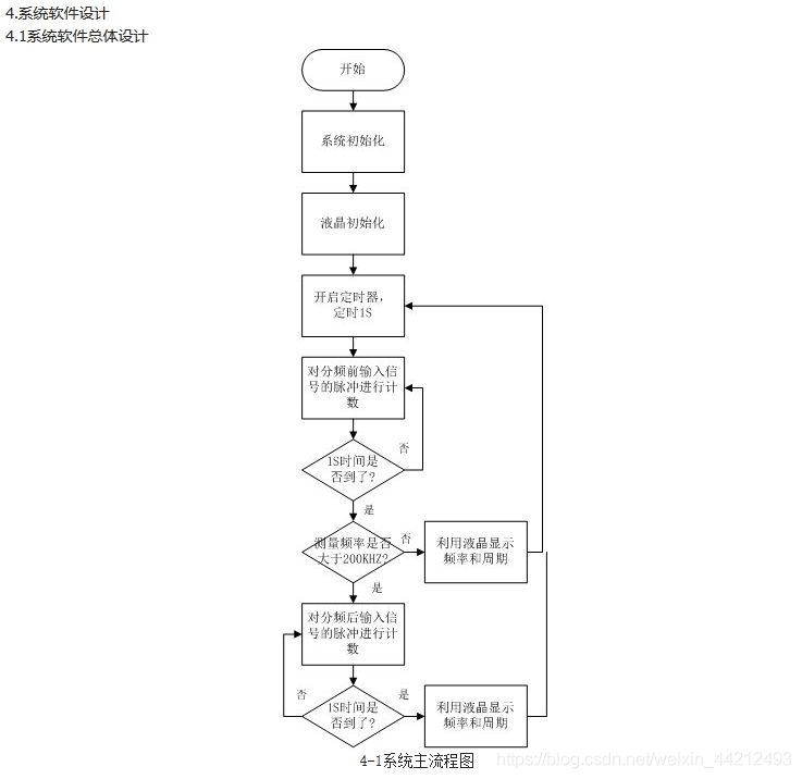

软件设计流程图
在这里插入图片描述

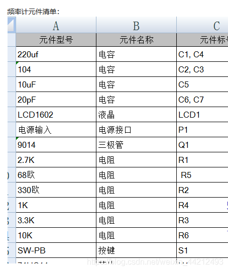

元器件清单
在这里插入图片描述

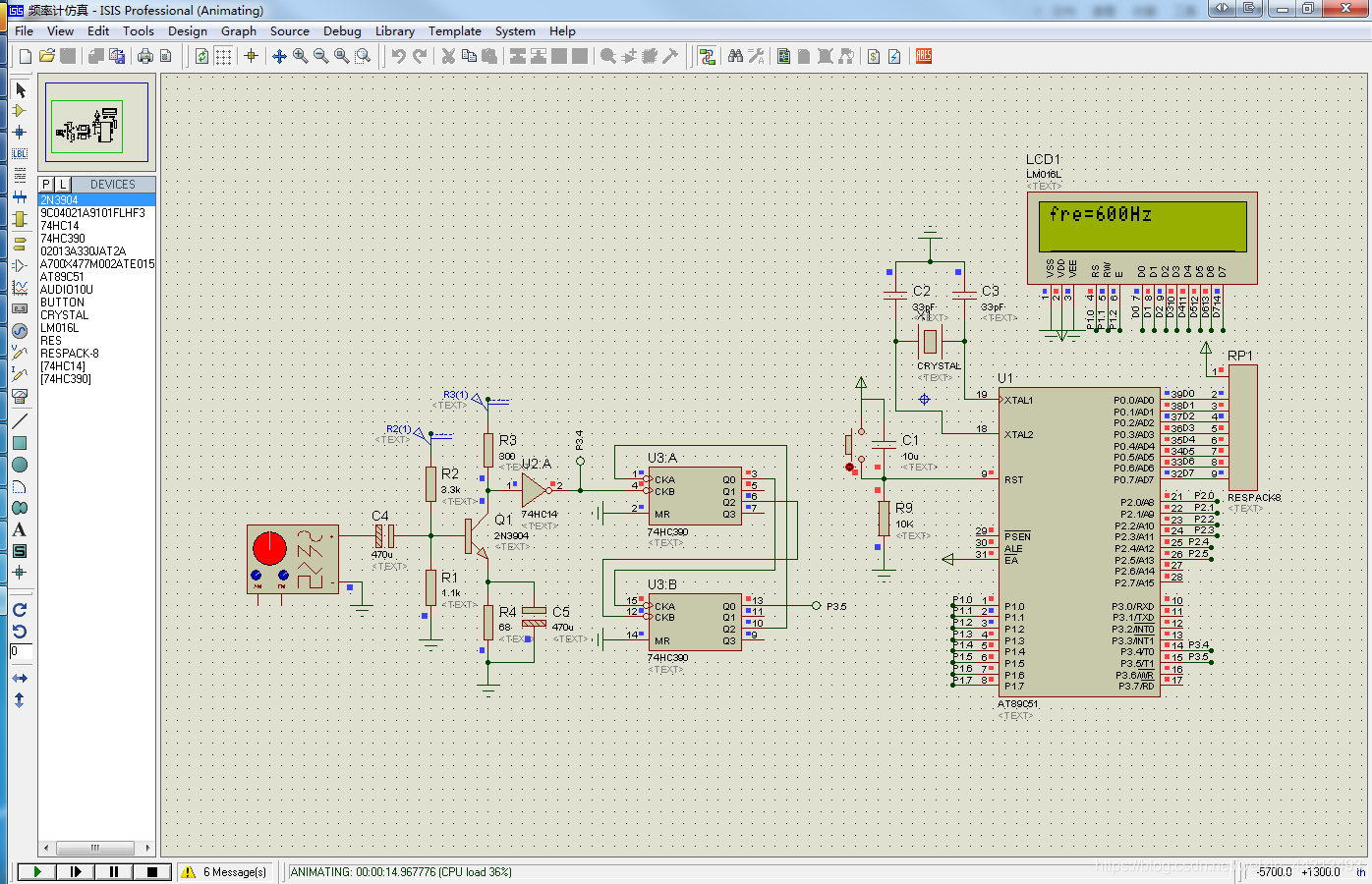

单片机仿真原理图如下
在这里插入图片描述

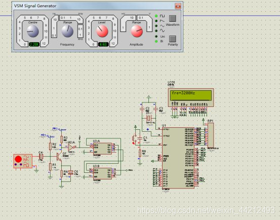

频率计仿真操作说明:
在这里插入图片描述
在这里插入图片描述
选择最后一项就可以了
在这里插入图片描述
