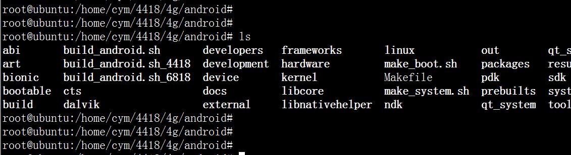

1.首先进入到android源码目录下:
图1

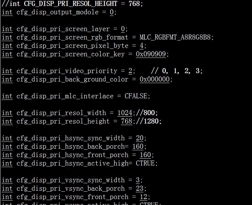

4418平台,需要修改uboot的文件是:u-boot/board/s5p4418/drone2/board.c,使用vi命令打开这个文件,屏幕的默认参数设置在49行到93行,如下图:

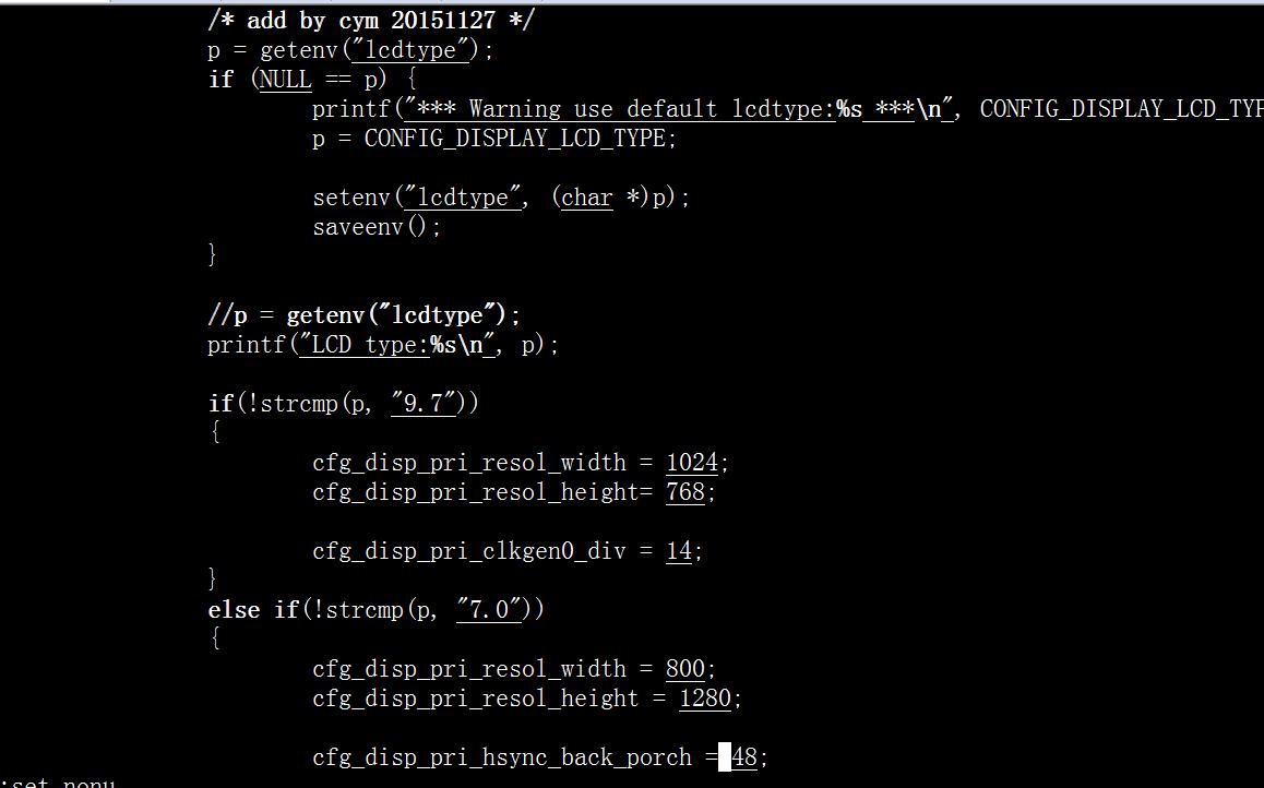

4418暂时支持9.7寸,7寸,4.3寸屏幕,他们的设置在该文件,如下图所示的地方:
图3
上图中代码的功能,首先是从uboot的环境变量里面读取出当前使用的哪款屏幕,然后根据屏幕类型选择对应分支的设置。比如屏幕的宽,高,刷新率,如果用户使用其它的屏幕,需要在此处修改(需要根据自己屏幕的参数,修改图2中的那些默认变量)(6818的修改文件是:u-boot/board/s5p6818/dronel/board.c,方法同上)
