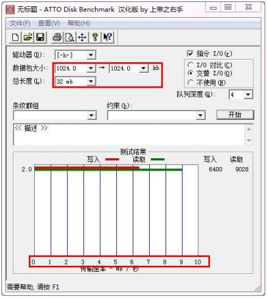

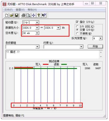

如下图所示,将 TF 卡接入 PC 机,打开测试软件,设置一下参数:
“驱动器”选择接入 PC 的 TF 卡”
“数据包大小”选择“1024->1024”
“总长度”选择“32mb”
单击按钮“开始”测试,结束后,会显示 TF 卡的测试结果。
下图测试的卡 1,在测试后,显示写入速度不够 5MB/秒,不能用于烧写 Ubuntu。
下图所示的卡 2,在测试后,显示写入速度达到了 5MB/秒,可以用于烧写 Ubuntu。

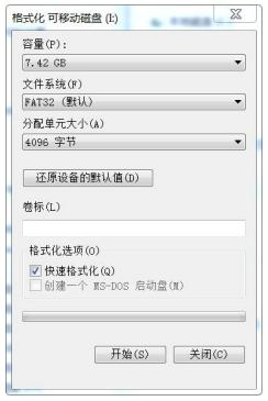

需 PC 软件(工具)9-盘符格式化工具”下的 FormatTool 工具将 TF 卡格式化。直接解压就可以直接使用,双击打开,如下图所示,作者的 TF 卡识别为 I 盘,那么则对 I 盘格式化,注意盘符不要选错!,选上之后点击确定,格式化。
(2)然后将 TF 卡在 windows 上格式化为 fat32 格式,右键选择盘符,选择“格式化”,
如下图所示,然后单击“开始”进行格式化。

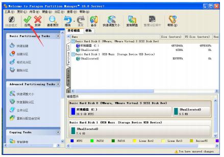

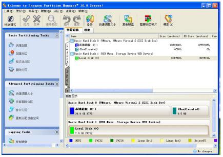

(3)然后打开光盘目录下“02 编译器以及烧写工具”的“PartitionManager.exe”软件,
如下图所示。

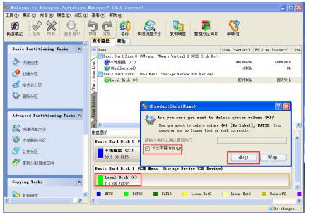

(4)右键选择 TF 卡的盘符,选择“删除分区”,弹出如下图所示对话框,勾选“下次不
再询问”,然后单击“是”。

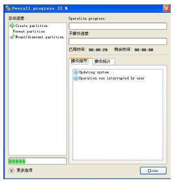

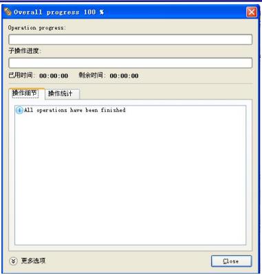

(5)然后在软件右上角,点击应用,如下图所示。
(6)格式化完成,如下图所示,单击“close”关闭对话框。

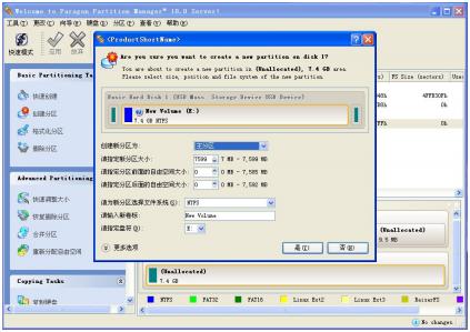

(7)然后右键选择 TF 卡盘符,选择“创建分区”,弹出如下图所示对话框。
(8)然后如下图所示,给 tf 卡分区,新区大小为“2048”,指定分区前面的自由空间大
小为“32”,指定分区后面的自由空间大小为剩余空间,指定分区文件系统为“Linux Ext3”
格式,然后点击“是”,保存分区设置。

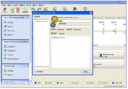

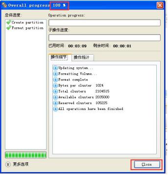

(9)然后点击软件右上角的“应用”按钮,开始分区,分区耗费时间比较长,而且分区到
了 99%之后会停顿一段时间,请确定执行到 100%再做后面的操作。
(10)如下图所示,分区完成,然后点击“close”关闭弹窗。

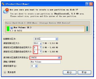

(11)然后选择 TF 卡的第三个分区,右键选择创建分区,如下图所示配置,将新区设置
为 FAT32 格式,然后选择“是”,关闭弹窗。

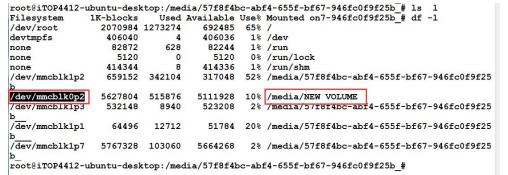

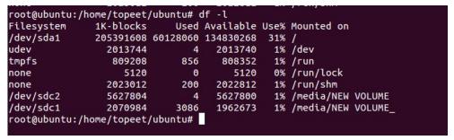

(2)如下图所示,使用命令“df -l”。
(3)然后将 TF 卡接到虚拟机 Ubuntu 上,使用“df -l”命令,可以看到有新的盘符接入。

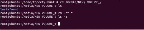

(4)然后使用命令“cd /media/NEW VOLUME_”进入“/media/NEW VOLUME_”目
录,如下图所示,接着使用命令“rm -rf *”,然后使用“ls -a”命令,可以看到当前只有“.”
和“..”文件。

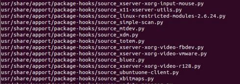

(6)然后将“iTOP4412_ubuntu_12.04_for_LCD_20141230.tar.gz”压缩文件解压到当
前目录。使用命令“tar -vxf
home/topeet/ubuntu/iTOP4412_ubuntu_12.04_for_LCD_20141230.tar.gz -C ./”,如下
图所示。

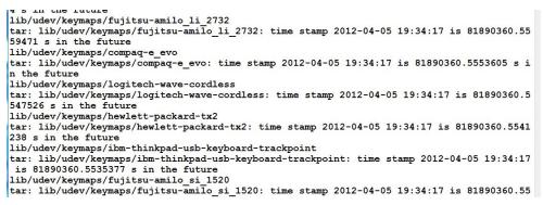

(7)如下图所示,解压中,解压时间在 30 分钟左右。
(8)解压完成,如下图所示。

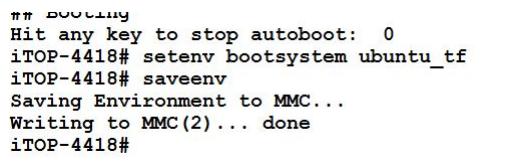

将 TF 卡接到开发板上,先确定 tf 卡的 uboot 和 kernel 镜像使用的是 qt 的。
(1)然后启动开发板,进入 uboot 模式。设置 uboot 为 Ubuntu 的 tf 卡启动模式。设
置命令是“setenv bootsystem ubuntu_tf”,然后使用“saveenv”保存,如下图所示。

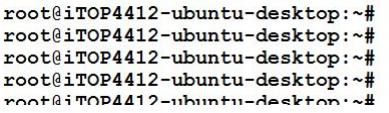

(2)然后重启开发板,就可以 Ubuntu 就可以启动。其中之后控制台输入回车,如下图
所示。

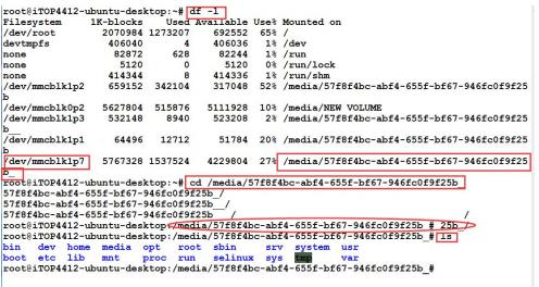

(3)然后使用“df -l”命令,查看盘符,如下图所示。接着需要进入“/dev/mmcblk1p7”
盘符,使用命令“cd /media/57f8f4bc-abf4-655f-bf67-946fc0f9f25b_/”进入盘符
“/dev/mmcblk1p7”。注意:控制台显示不完成,用户可以根据实际情况,复制盘符
“/dev/mmcblk1p7”对应的加载目录/media/xxx,先写好命令,然后直接粘贴。然后使用命
令“ls”,可以看到当前盘符中有一些文件。

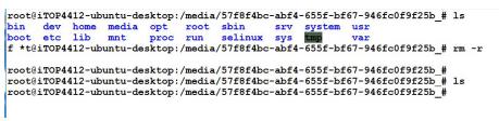

(4)使用命令“rm -rf *”,这个命令也可以在控制台上显示不全,删除上图中的文件。
删除完毕,然后使用“ls”命令,查看,如下图所示。
