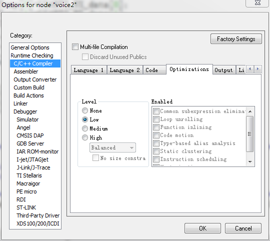

首先这个问题是IAR编译器设置的优化等级太高了,降低优化等级就可以了。
解决办法:
在options->C/C++compile---->optimization里面,有一个栏是Leval,下面有4个选项None、low、medium、high。
选择Low就可以解决上面的问题。
