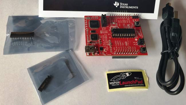

MSP-EXP430G2开发板简介
下图中华美的红色板是MSP-EXP430G2开发板。该电路板可以编程属于MSP430系列的TI微控制器。该开发板的主要目的是将代码从计算机上传到MCU,并从MCU读取串行数据以进行调试。它还为MCU的每个引脚提供引脚输出,还提供两个LED和一个按钮,使开发变得简单。自发布以来,该开发板已经增强了很多功能,下面显示的是MSP_EXP430G2 Rev1.5。
MSP430G2553具有比其他微控制器系列更好的规格参数,它还具有UART模块,在使用Code Composer Studio进行调试时非常方便。因此,在本系列教程中,我们将使用MSP430G2553来探索此开发套件的所有功能。
开发板供电和测试
在我们开始之前,TI已经在MSP430G2553微控制器上上传了一个示例程序,所以让我们给电路板供电并检查它是否正常工作。您可以通过mini-USB接口为电路板供电,完成后,您应该注意到电路板左下角的LED(红色和绿色)交替亮起。然后,您可以按下连接到P1.3的按钮,检查内部温度传感器是否正常工作。MSP2553有一个内部温度传感器,在按下按钮后,只需用手指将其加热并将其加热到IC,您就会注意到红色LED指示灯亮起表示温度升高。很酷!!是不是??好的,现在让我们转向软件环境学习。

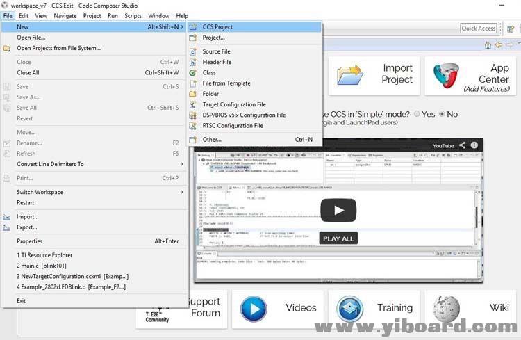

第1步 - 单击File -> New -> CCS project。如下所示:
第2步 - 接下来,您必须选择正在使用的MSP开发板。我正在使用MSP430G2553,我会选择如图所示。
为项目命名并单击“finish”。

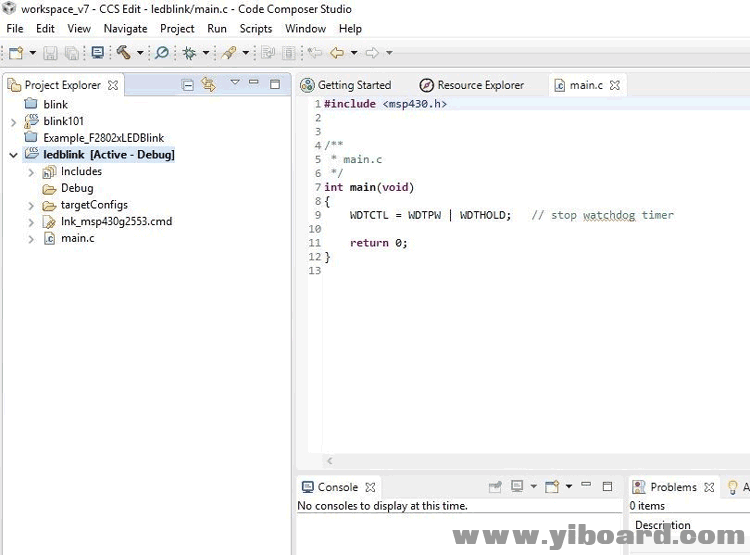

让我们看看已经给出的代码的结构。第一行是我们的头文件,它取决于我们在创建项目时选择的目标型号。我使用的是MSP430G2553,因此将头文件重命名为
  1. #include
下一行是main函数。在main函数中,您将看到Watchdog看门狗定时器的初始化。 MSP430和其他基于TI的微控制器具有特殊类型的定时器,称为看门狗定时器。此定时器的工作原理是在微控制器开始挂起或停止响应时复位微控制器。在我们的代码中,我们不会使用到Watchdog计时器,因为它不属于初学者的方面。当我们开始使用微控制器时,看门狗定时器默认为ON,所以我们必须通过写以下代码来关闭这个定时器
  1. WDTCTL = WDTPW | WDTHOLD;

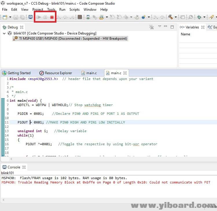

现在,我们必须编译/构建我们的代码,为此单击Project - > Build All。在窗口底部的控制台框中检查编译报告。它将显示“Build Finished”。
现在可以上传程序了。单击Run - > Debug。单击调试后,您将看到一个与省电相关的窗口,只需单击继续即可。在调试选项中,转到Run-> Resume。如果您的选项被清空,无需担心,请转到View-> Debug,然后再次转到Run-> Resume。
一旦调试代码,您的程序就会上传到MSP430开发板中。一种快捷方式是只需单击屏幕上的播放/暂停状态按钮即可。调试屏幕看起来如下所示
如果LED没有闪烁,那么请复位开发板或重新连接USB线。
