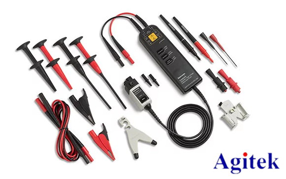

示波器探头对测量结果的精确性事关重要,今天Agitek分享一下关于探头的 小“秘密”,希望对使用示波器的工程师有所帮助:
一:探头补偿、探头校准、路径补偿有什么区别?
无源探头内部只有衰减电阻及补偿电容只能通过电容调节来补偿一下频率损失,或修正过补;有源探头内部有放大电路,频率响应宽,频率可以达几GHz以上,有源探头可以通过探头或示波器校准放大准确性及补偿;
信号路径补偿(spc校准),是DC偏置的校准方法,只能把探头接在示波器上,在示波器上按“UTILITY”,选“辅助功能页面”,旋转通用旋钮选“校准”,在屏幕下方按“信号路径”,在侧面菜单中按“OK执行补偿信号路径”,OK直到执行校准完成。
二: 示波器探头 自动校准问题
示波器对于工程师来说功劳是不可替代的,如果说示波器是工程师的武器 探头就是示波器的左右手,示波器使用前需要校准和探头补偿调节,执行这种调节是使探头匹配输入通道。
首次操作仪器时以及同时显示多个输入通道的数据时,可能需要在垂直和水平方向校准数据,以使时基,幅度和位置同步。例如:温度发生变化时就需要进行校准。
操作步骤:
校准:
1. 从通道输入连接器上断开任何探头或电缆,确保仪器预热一段时间。菜单-选择-自校准;
2. 在控制选项卡上,点击开始校准。
3. 整体校准状态字段中。每个输入通道各自校准步骤的结果会显示在Result当中。
补偿
1. 将示波器探头连接通道 预设按钮。如果使用探头钩式前段附件,将信号针前端固定固定连接在探头上,确保正确连接。
2. 开机观察波形变化,过度和不足都要进行调节。
3. 如果波形不正确及时调整探头,直到补偿波形正确为止。
