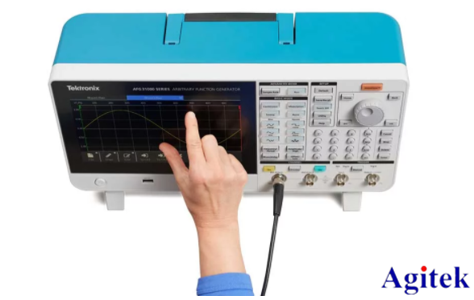

如图1,是汽车发动机控制单元ECU接收曲柄轴、凸轮轴、车轮、碰撞和其它汽车发动机传感器信号的接线示意图。此处我们可以通过AFG31000仿真各种汽车传感器信号,对汽车应用中的发动机控制单元(ECU) 进行功能测试和优化。
使用AFG31000任意波函数发生器的好处
· 简化了多台同步连接,轻松实现多通道测试;
· ArbExpress上位机软件提供了强大的波形创建和编辑功能。同时,内置ArbBuilder可以在仪器上创建和编辑任意波形,而不需要连接电脑;
· 凭借已获专利的InstaView™技术,工程师可以实时查看被测器件(DUT)上的实际波形,而不需使用示波器和探头,降低了因阻抗不匹配引起的不确定度;
· 简便易用,仪器体积小。

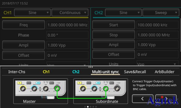

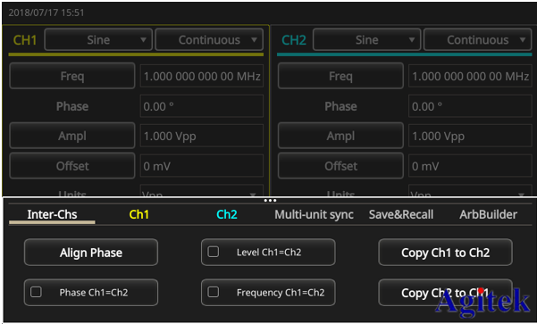

· 把Frequency CH1=CH2 设置为On,启动Align Phase,激活双通道信号发生器的同步模式;此外,AFG31000 简化了多台同步过程,它在屏幕上有一个向导工具,可以引导用户完成电缆连接和设置配置,实现多台发生器同步;
