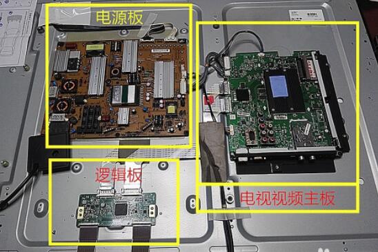

  现在的液晶电视越来越便宜,但随之而来的是故障率也不低,一般来说,液晶电视机的故障比较集中表现在黑屏,亮线、暗带,花屏,由于当今的液晶电视机的集成度比较高,一般仅由几块独立的电路板组成,常见的电路板有电源板、 背光源电路板、 视频主板 逻辑板等几项,在网购电路板的的价格进一步下降的今天,使液晶电路的维修显得更加简单快捷,如果判断为屏幕不坏的情况下,我们可以用整块电路板更换的方法于达到快速修复,现在就说说具体的检修方法。
  首先让大家来认识一下液晶电视主要电路板的功能及其故障表现吧!
  1.电源电路板故障:主要分二部分,第一部分是副电源,主要负责整机的控制系统,一般是低压直流5V,另一部分就是负载其它电路所需要的主电源,一般有3.5V、12V、24V等 直流电压。
  如果出现开机有指示灯,而黑屏无声音,可检测电源电路板的负载电源是否正常,不正常更换电源电路板就好。
  2. 背光源电路板:根据液晶屏的背光源电路的不同,主要分二种类型,一是LED背光源恒流板,另一是就是背光源采用荧光灯CCFL(冷阴极荧光灯)的高压板。
  如果以上电路出现问题,故障主要表现为无图有声,在黑暗的环境中开启电视,可以看到非常暗淡的图像。
  3. 液晶电视主板:主要完成视频转换处理、TV功能、音响电路等,
  主板出现问题,故障主要特点是无图、无声、黑屏。
液晶电视黑屏维修方法_液晶电视机屏幕有条纹
  4. 逻辑电路板:,对LDVS接口信号(包括RGB、行同步、场同步、时钟等信号)进行处理转换和控制, 逻辑板的供电不是来自于开关电源直接提供,一般由信号处理板上稳压电路提供,如果主板有问题,逻辑板也可能工作受影响。
  主要故障表现,黑屏、白屏、灰屏、负像、 噪波点、 竖带、图像太暗或太亮。

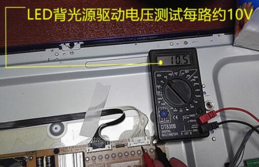

  检修过程如下:拆开机盖,检测电源电路各个关键工作点电压。
  开机后能听到电源板继电器正常吸合,判断是电源板基本正常,并没有保护性继电器跳脱,检测电源板整流桥堆,电源为202V,说明电源整流电路正常,
  检测LED背光源驱动电路,每个接口电压约10V说明直流供应基本正常。
  视频板主电源检测,电源电压12V 24V 3.5V 都正常,用手触及视频板各芯片有稍稍的发热,但没有任何输出。
  由于无图无声,对逻辑板的判断只做有没有供电的简单检测,结果有电源供应,
  检测到此故障点主要集中在:主电路板、逻辑板、屏幕,进一步分析认为不管是黑暗的环境下,屏幕都没有一丝丝亮光,用耳朵贴近喇叭单元,连轻微的沙沙声都没有,这说明主板没有正常工作。对逻辑板故障时的现象作对比,排除逻辑板故障,基于屏幕在没有受到外伤的情况下,一般不会出现整个屏没有任何的亮光现象。
  最后笔者网购一块视频主板更换后电视机一切恢复。
