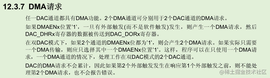

image.png?imageView2/2/w/550
将DMA的外设地址设置为DAC寄存器的地址,将DMA的内存地址设置为存储正弦波数据的数组,这样每次定时器8的中断发生之后,DMA就会自动从数组中拿出一个数据设置到DAC的寄存器中。通过DMA功能就可以实现数组中的数据依次被放到DAC的数据保持寄存器中。
最后使能定时器,DAC,DMA功能后,DAC的两个输出端口PA4和PA5就会自动输出成正弦规律变化的波形了。
