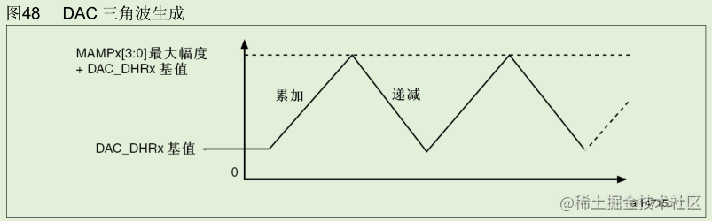

比如我们要输出一个三角波,就不需要自己去计算三角波每个点的电压是多少,通过内部自带的三角波发生器,就可以产生三角波。具体的操作步骤在官方文档中也有介绍。
三角波生成

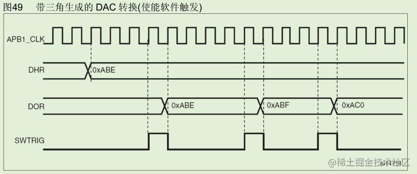

可以在DC或者缓慢变化的信号上加上一个小幅度的三角波。设置WAVEx[1:0]位为’10’选择DAC的三角波生成功能。设置DAC_CR寄存器的MAMPx[3:0]位来选择三角波的幅度。内部的三角波计数器每次触发事件之后3个APB1时钟周期后累加1。计数器的值与DAC_DHRx寄存器的数值相加并丢弃溢出位后写入DAC_DORx寄存器。在传入DAC_DORx寄存器的数值小于MAMP[3:0]位定义的最大幅度时,三角波计数器逐步累加。一旦达到设置的最大幅度,则计数器开始递减,达到0后再开始累加,周而复始。将WAVEx[1:0]位置’0’可以复位三角波的生成。
image.png?imageView2/2/w/550
注意:
为了产生三角波,必须使能 DAC 触发,即设 DAC_CR 寄存器的 TENx 位为 ’1’ 。
MAMP[3:0] 位必须在使能 DAC 之前设置,否则其值不能修改
