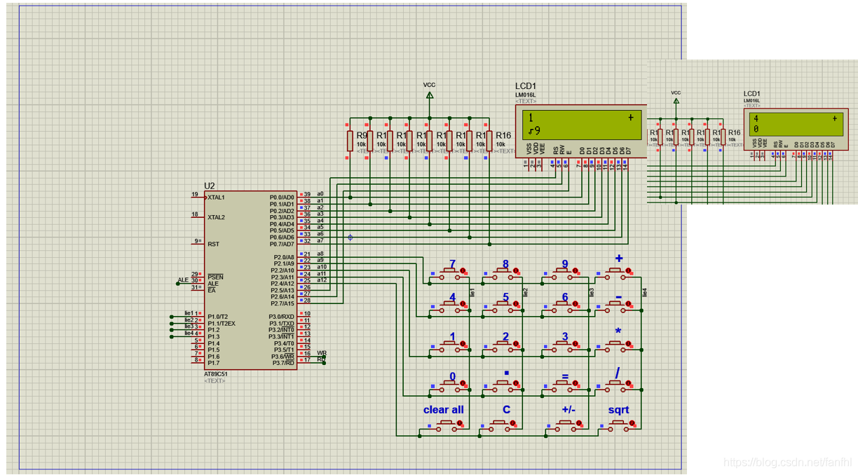

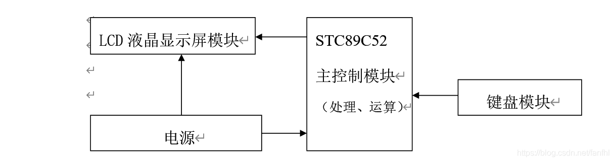

利用矩阵键盘进行按键的输入,通过对矩阵键盘的扫描,获取用户的输入,并实时的显示在1602液晶上,每次获取到输入时,根据软件设计的相应方法对输入进行处理、运算,输入结束后(以“=“为标志),将最终的运算结果输出的液晶上。
在这里插入图片描述

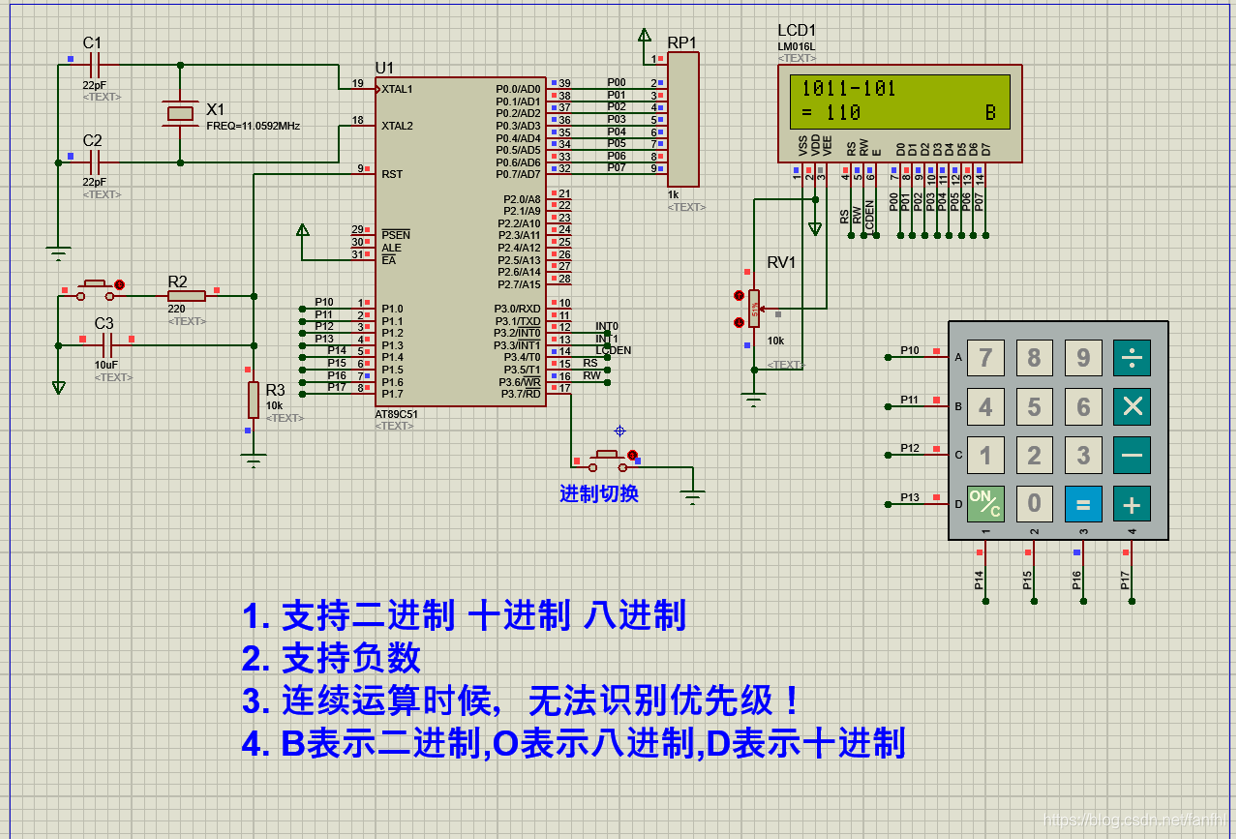

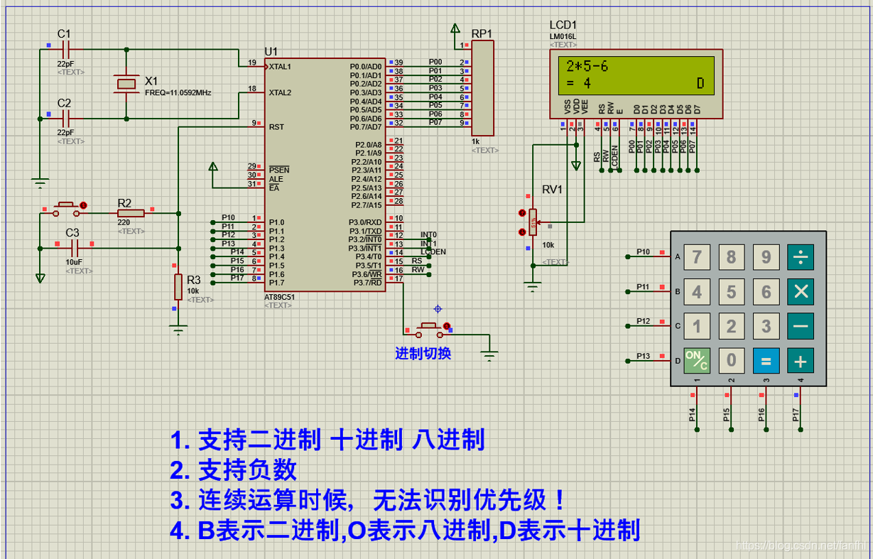

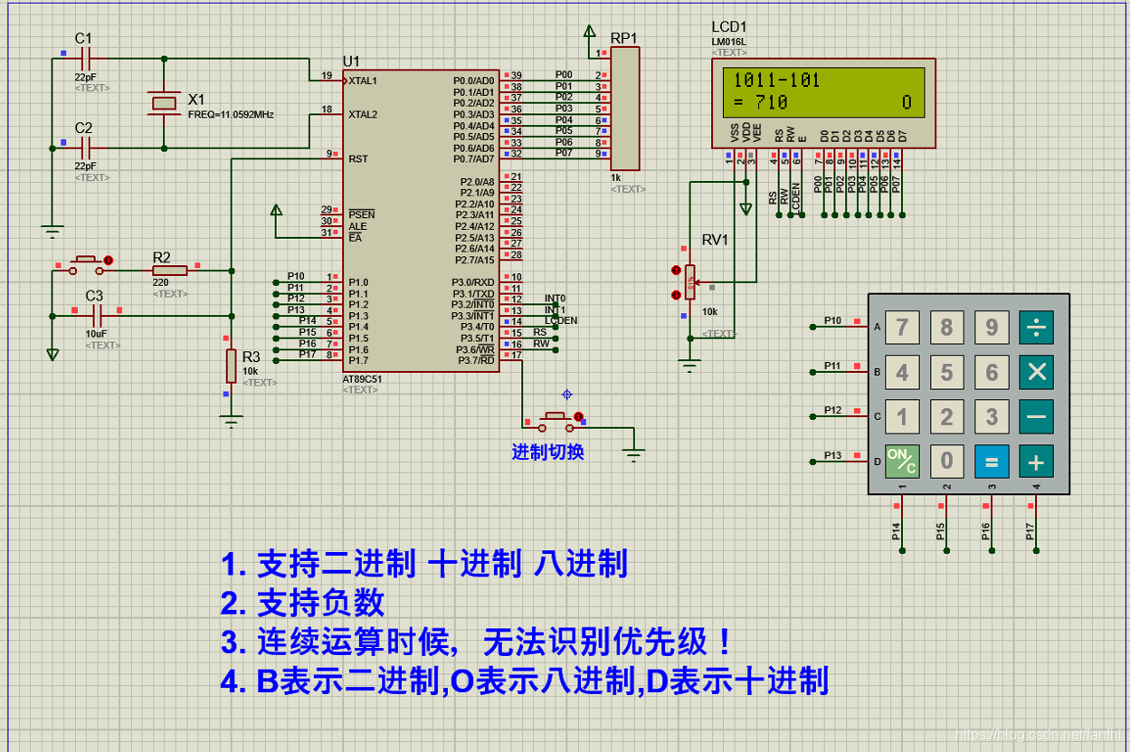

仿真图1: (LCD1602显示,支持负数和进制运算及有限的连续运算,连续运算时候无法识别优先级,不支持小数;)
在这里插入图片描述
在这里插入图片描述
在这里插入图片描述
在这里插入图片描述
仿真图2: LCD1602显示,支持负数和小数及开根号,不支持连续运算;
在这里插入图片描述
在这里插入图片描述
