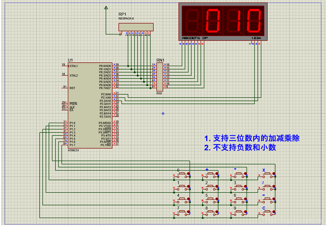

之前讲的计算器都是基于C语言的,接下来讲一下基于汇编语言的简易计算器。
硬件设计
显示器仍然是数码管,MCU是C51,支持整数部分的计算
仿真图:
在这里插入图片描述
程序设计
