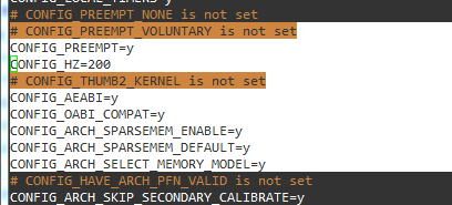

  • Hz:(系统时钟通过CONFIG_HZ来设置,范围是100-1000;HZ决定使用中断发生的频率)
    • 1/200 = 5ms,说明4412中是5ms产生一次时钟中断。如果就没有定义的话,默认是100
  • 内核的全局变量jiffies:(记录内核自启动来的节拍数,内核之启动以来,产生的中断数)时钟中断,每产生一个中断,jiffies就加1。
  • jiffies/HZ:jiffies除以Hz得到内核自启动以来的秒数
